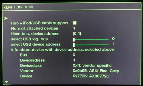

2. Ihr benötigt einen USB to Ethernet Adapter der eine folgende Vendor-ID/Device-ID hat:
Ich habe die Daten aus dem MMI ausgelesen. Das sind die wenigen die funktionieren. Alle anderen werden nicht funktionieren um das hiermal vorweg zu nehmen.
Vendor-ID/Device-ID könnt Ihr unter Linux auslesen per lsusb -v oder unter Windows über die Eigenschaften des Treibers.

Nein, dort steht die Seite konnte nicht geladen werden. In dem Diagnosemenü im Router kann ich auch keinen erfolgreichen Ping ausführen.
Noch mehr Fotos... warum steht eigentlich keine MAC Adresse mehr im Client WIFI Feld?
Das Problem haben viele und ich auch. Mach mal alles aus warte halbe Stunde ( kein Plan wie lange genau aber das MMI muss runter gefahren sein). Dann nimm eine powerbank mach da den Router dran. Warte bis der Router hochgefahren ist und mach dann das MMI an. Dann guck noch mal ob Connect geht oder die Mac steht.

@sined123 schrieb am 17. Februar 2018 um 18:57:50 Uhr:
Ich weiss nicht, ob es an meinem USB to Ethernet Adapter liegt, aber der leuchtet nicht, wenn ich das LAN Kabel anschliesse (am Computer beginnt er dann zu leuchten)?
Hängt der Ethernet-Adapter direkt am AMI? Über einen original Audi-AMI-USB-Adapter? Ist ein USB-Hub dazwischen? Falls ja, welcher? Bzw. dann schon mal direkt am AMI versucht und den Router anderweitig mit Strom zu versorgen?
@LF117 schrieb am 18. Februar 2018 um 12:31:24 Uhr:
Der USB-Ethernet Adapter hängt direkt am AMI ohne USB HUB. Den AMI-USB Adapter habe ich für 20.- im Internet bestellt. Ist vermutlich kein originaler Audi Adapter. Den Router habe ich zur Zeit mittels USB Adapter am Zigarettenanzünder angeschlossen. Jetzt stellt sich eben die Frage, liegt es wohl am AMI Adapter oder am USB-Ethernet Adapter? hmm.
