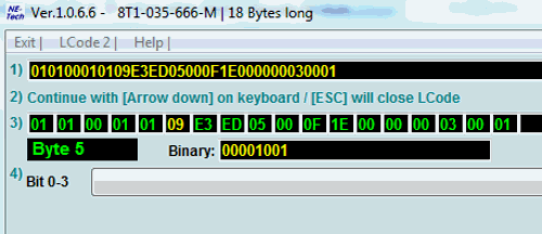

ich habe gestern abend nochmal etwas mit der Kodierung des MMI (5F) experimentiert.
Und zwar kann man im Byte 5 das Fahrzeug auswählen. Zur Auswahl stehen 2xA8, A6, A7, Q5, Q7, A4/A5. Es gibt also 7 Fahrzeuge zur Auswahl (Werte 00 bis 06). Allerdings kann man Werte kodieren bis 09, also auch 07, 08, 09. Die letzten 3 sind nicht im Pull-Down Menu von VCDS auswählbar, man kann den Wert jedoch manuell eingeben.
Nachdem man die Kodierung geändert hat, muss man das MMI (3G) reseten (Setup + Drehknopf + Taste oben rechts am Drehknof gleichzeitig drücken). Dann hört man den Erfolg der Umkodierung - und man sieht es auch. Beim A4 und A5 gibt es keine farbigen Balken am Rand des Displays - bei den anderen schon. Auch ändern sich die Schattierungen: Der A6 sieht "billiger" aus als z.B. der A8. Aber die Optik ist hier ja nur Nebensache.
Viel interessanter ist, dass sich das Klangbild deutlich ändert. Es sind also für jedes Fahrzeug unterschiedliche DSP Kurven hinterlegt.
Je größer das Fahrzeugkabine, desto mehr Bass - so mein Eindruck. Das würde sich mit der Theorie decken, dass man mit größerer Kabine zu tieferen Frequenzen runter kann, ohne stehende Wellen (und damit Dröhnen) zu erzeugen. Das ist aber auch das Problem. Wenn man z.B. auf A6 geht, dann dröhnt es eben etwas mehr - man hat gefühlt etwas mehr Bass - aber dafür ist der Klang nicht mehr so klar und knackig wie wenn ich es auf A4/A5 belasse. Das könnte aber auch an der Verstärker Einheit liegen. Wenn er zu tieferem Bass runter muss, ist nicht mehr genug Power für den Kickbass vorhanden. Daher wird das Klangbild dann insgesamt verwaschener. So meine Theorie. Es kann natürlich auch an den Laufzeiten im Auto - also vom Lautsprecher zum Ohr liegen - und dass es eben nicht mehr ganz passt mit einem anderen Modell und durch die dann entstehende Phasenverschiebung der Impuls eben verwaschen wird.
Es hängt also echt vom Geschmack und vom jeweiligen Musikstil ab, was besser ist.

Ich habe auch mit den Einstellungen 07, 08, 09 experimentiert:
Gefühlsmäßig fand ich 09 am Besten - das scheint mir der Beste Trade-Off zwischen Bass / Dröhnen / knackiger Kickbass. Ich werde es also erst mal auf 09 belassen und damit testen.
(08 sieht aus wie das Display vom A6, 09 wie das vom Q7)
Anmerkung: Ich habe ja nicht mehr die Originallautsprecher drin. Bei denen war nämlich nix knackig.
Anmerkung 2: Im Hidden Menu, habe ich den SD Inputgain Offset (Erster auf Seite 2 im Menu) von -1 oder -2 (Originalwert) auf +5 gesetzt. das bringt auch schon viel.
Als nächstes könnte man jetzt noch mit der Fahrzeugform experimentieren (Byte 3 oder 4 glaube ich) - dort kann man Avant, Limosine, Cabrio, usw. auswählen. Das sind dann sicher nochmal andere Werte. Ich habe da aber nichts geändert - also auf Avant (in meinem Fall) belassen.
Der langen Rede kurzer Sinn:
Wenn man jetzt einen DSP mit Messmikrofon hätte, könnte man alle Optionen mal durchprobieren, welche den linearsten Frequenzgang liefert - und dann diese Einstellungen als Basis für den DSP verwenden. Vielleicht kann sich daran einmal jemand versuchen? Ein kurze Rückmeldung über das Ergebnis wäre nett :-)
Kodierung
P.S.: Für die Einstellungen 07, 08 und 09 kann man einen Blick auf die PDC Anzeige werfen und versuchen zu erraten um welches Modell es sich handelt 🙂
