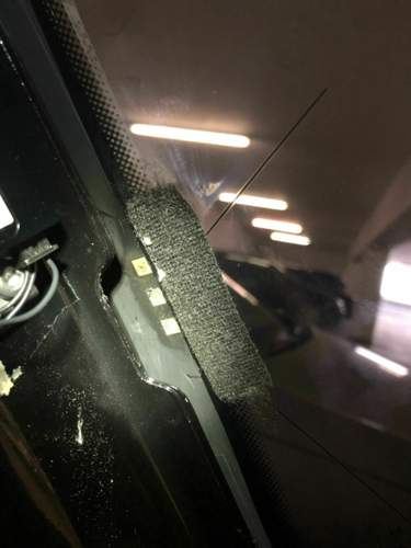

Jetzt ist es endlich soweit und ich habe den Umbau angefangen. Der 4. Tag ist jetzt fast vorbei. Ich gehe davon aus, das ich das Projekt erfolgreich abschließen werde. Am meisten bereiten mir die Antennenkabel Probleme. Danke an @S3_225, welcher sich ab Seite 10 intensiv mit diesem Thema beschäftigt hat. Leider hat sich bei mir ein Problem aufgetan mit der Seitenscheibe hinten rechts, wo die DAB Antenne angeschlossen wird. Mein Auto hatte Original keinen DAB Tuner verbaut. Jetzt hat er einen.
Ich kann machen was ich will, ich bekomme an den 3 Anschlüssen am Fenster keine Lötung hin. Diese Anschlüsse sind auch nicht verkupfert, so wie die anderen, sondern eher silberfarbig. Hat jemand einen Tip für mich was hier zu tun ist?
Die Lötpunkte sind gereinigt. Morgen muss ich mir mal Flussmittel von der Arbeit mitnehmen. Vielleicht hilft das ja.
So, habe jetzt auch endlich dieses Projekt abgeschlossen. Alles eingebaut und freischalten lassen. Paar Restmängel sind noch, aber das schaffe ich jetzt ganz entspannt in den nächsten Tagen. Das DAB+ Antennen Problem ist noch nicht gelöst. Aber der DAB+ Empfang ist so gut, das ich fast glaube, die Strippen hinter der Verkleidung zu verstecken. Einen Fehlereintrag im Tuner ist auch nicht vorhanden. Also hier ist alles gut.
