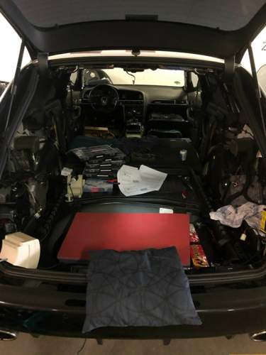

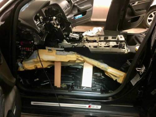

Na solche Bilder kennt jeder der alles auseinanderreißt
Respekt! 🙂
Gratulation RudiS, willkommen im Club. Deine Bilder vom Umbau kommen mir irgendwie so bekannt vor - als wären die Autoknacker dagewesen. @4F-Devil hatte dabei noch etwas deutlichere Worte, nachdem wir meinen 4F5 ausgeweidet hatten. Hat aber alles wieder zusammengepaßt, wie sagte er so schön: Schwarz gekommen und schwarz gefahren (Im VCDS!). 4 1/2 Tage schwitzen, aber würde ich sofort wieder machen.

Na ganz so Profi wie @4F-DEVIL bin ich nicht. Das sieht man schon an den Tagen. 4 1/2 Tage sind bei mir 2 Wochenenden Ich habe das Doppelte an Zeit gebraucht. Habe zu viel Zeit mit den Antennen vom TV Tuner verbummelt.

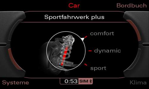

Ein mittelgroßes Problem habe ich noch. Die Verstellung meines DRC Fahrwerkes geht nicht mehr. Das Bild ist da, aber das Drehen am Rad zeigt keine Wirkung. Kann nur eine Einstellung im Steuergerät 5F sein. Da gibt’s ein paar ungelabelte Bits. Im Engineering Menü hab ich gesucht wie ein Blöder und viel probiert. Leider noch ohne Erfolg.
RS6 mit DRC Fahrwerk und MMI3G gibt’s leider nicht so viele. Kenne keinen der mir helfen könnte. Vielleicht ließt ja jemand mit und kann mir einen Tip geben .

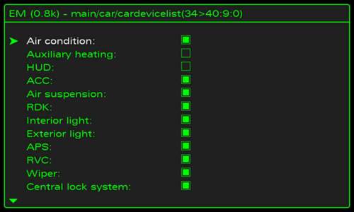

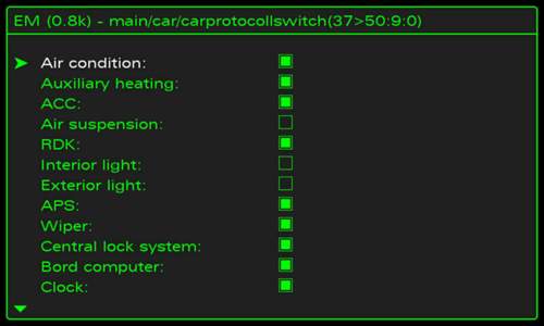

So, jetzt geht wieder alles. Nach dem Flashen hatte ich aber nicht sofort ein Erfolgserebnis.
Habe im grünen Menü wieder verschiedene Optionen durchgespielt und jetzt geht es.
Settings:
  1. Unter cardevicelist muß Air suspension aktiviert sein.
  2. Unter carprotocollswitch Air suspension abgewählt
  3. Unter carmenuoperation Air suspension auf 5
Warum Air suspension aktiviert sein muß ist mir nicht ganz klar. Wenn nicht, erscheint das DRC Bild nicht als erstes Bild im Car Menü. Demzufolge gibts auch keine Option links unten für die Einzelsysteme. Statt dessen sieht man sofort die gesamte Liste.
Danke noch mal @4F-Devil. Auf die Idee mit der Gatewaysoftware 35 wäre ich nie gekommen. Da sieht man mal wieder, das nicht immer das Neuste oder der letzte Stand zum Ziel führt.

Auf dem einen Bild ist Aux Heating angewählt. In Wirklichkeit is es aus, habe keine Standheizung. Der Screenshot ist schon älter

DRC Fahrwerks Menü
Cardevicelist
Carprotocollswitch
Bei dir ist unter carmenuoperation „compass“ angewählt. Mach mal auf 0.
Ok
Könnte sein das das Probleme macht. Aber ich habe einen Kompass drinne.
Ich versuche es mal.
Kompass ist es nicht.
Was mich verwundert, Du hast ein 14er als aktive Raddämpfung drin und Du musst das 34er AAs aktivieren. Da werden wohl Daten nicht passen.
Aber warum hast Du Innen-/Außenlicht abgewählt im Protokollswitch?
Kannst du mal das grüne Menü bitte komplett als screen hier reinstellen? ich habe den alten Scan noch von Dir, da ist bestimmt was nicht sauber angewählt.
Codierung vom 5F ist noch notwendig.
Ja habe die 14 drin.
Ja das verstehe ich auch nicht warum ich das Luftfahrwerk aktivieren muss. Das ist mir schon auf dem Schreibtisch aufgefallen.
Ist ja ein gebrauchtes Gerät. Einige Einstellungen sind noch vom Vorgänger. Wenn ich mir nicht sicher war, hab ich die Einstellung erst mal gelassen. Also Muss sagen die eingeschalten werden. Was macht der Protokollswitch eigentlich?
