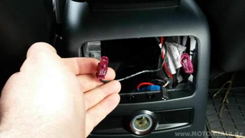

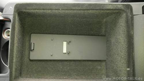

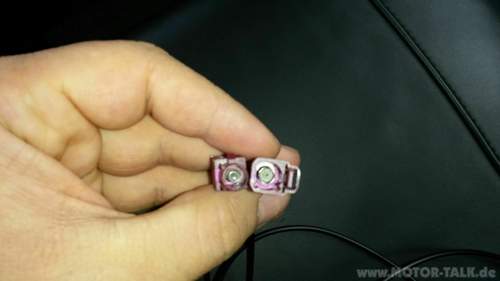

ich musste von der Dachantenne bis ins Handschuhfach das GSM Antennenkabel verlegen.
Das Verlegte GSM Antennenkabel hat dann eine Gesamtlänge von ca. 7m.
GSM Signal war miserabel…🙁
Im Nachhinein kam ich auf die Idee das GSM Antennenkabel aus der Mittelkonsole
(Handyvorbereitung Generation III) zu verwänden. Ein 2m GSM Antennenkabel
(FAKRA Male Female Code Z Adapter Pigtail) reicht vollkommen bis ins Handschuhfach.
http://www.ebay.de/itm/120980337243?...
Das GSM Signal ist jetzt ausgezeichnet. Selbst in der Tiefgarage wo ich kein empfang hatte,
habe ich jetzt empfang. 😁
Bild-1
Bild-2
Bild-3
