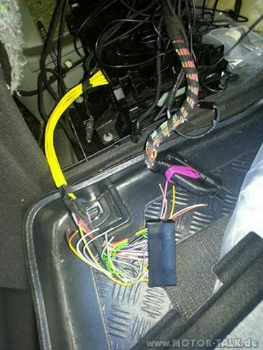

Hi all,
hat natürlich einen Grund, daß es um mich die letzte Zeit ein wenig ruhiger geworden ist - nein, habe mich noch nicht zur Ruhe gesetzt 😎
Anbei mal ein paar Bilder, die meinen derzeitigen Stand zum Thema MMI 3G nachrüsten widerspiegeln.
Derzeit fehlt noch:
- Radio (inklusive eingebautem Verstärker und DAB)
- MMI Bedienfeld mit Joystick
- Diverse Antennenleitungen (GPS, GSM)
- Mikrofone für Freisprecheinrichtung und Sprachsteuerung
- Tausch der Antennenverstärker
Was ist fertig:
- Alte MMI 2G Komponenten (bis auf die Freisprecheinrichtung, die kommt noch) entfernt
- CAN Gateway gegen Facelift GW getauscht (nebenbei, nach dem Tausch funktioniert auch die Öltemperaturanzeige von meinem KI)
- Display gegen MMI 3G Display getauscht
- MMI 3G Multimediaeinheit angeschlossen
- Komponentenschutz erfolgreich entfernt (Radio fehlt noch)
Die Arbeit war bisher ein kompletter Tag. Das Radio hätte ich aber auch noch an den Start bekommen, wenn ich nicht einen falschen Stecker geordert hätte. Hoffe mal morgen bekomme ich den dann auch noch ... "Rückstand" sage ich nur 🙁
Ich hatte erst alle MMI 2G Komponenten zusätzlich angeschlossen. Das ging soweit, nur leider kein Ton. (hatte ich aber auch nicht anders erwartet)
Radio, DAB etc. ließ sich aber alles steuern. Keine Ahnung, vielleicht käme man auch nur mit einem BOSE FL-Verstärker aus und könnte den Rest (K-BOX, DAB) einfach weiter verwenden. Kann ich aber nicht testen, da kein BOSE.
Die Belegungen und Teilenummern habe ich alle dokumentiert - werde die dann, wenn ich fertig bin alle mal ins Wiki packen.
Achso, wenn jemand eine Idee hat, warum die Klimadialogeinblendung nicht funktioniert, dann immer raus damit. Ich nehme derzeit mal an, daß ich das Klimabedienteil tauschen muss, da meins einfach zu alt ist. (Bj 05/05)
Ich meine, lässt sich auch alles so bedienen, hätte aber schon gerne diese schnuckelige Overlay-Einblendung und eine funktionierende Klima Setup-Taste.
Alle CAR-Sachen laufen. Batterieanzeige habe ich auch aktiviert bekommen (ganz wichtig! *lol*)
Stay tuned ... 😉

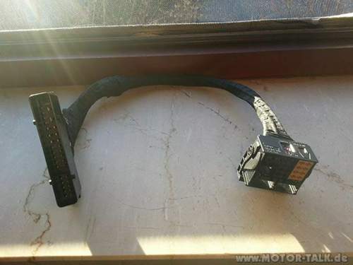

Diese Seite hat mir auch einigermaßem geholfen, nur bin ich, da ich kein Bose habe sondern DSP dann hinten bei der Anlage stecken geblieben.
Ich habe dann mir selber einen Adapter aus den Infos entwickelt:
DSP Soundsystem zu MMI 3G Radio Adapter originalgetreu nachgebaut, auch nach Infos im A6 Wiki von kbankett und aus dem Teileprogramm sowie Erwin Zugang zu den Elektro Plänen
Auf der einen Seite mit den original Kabelgrößen und Steckern MMI 3G:
Stecker 4E0 035 444
7 Pins =
2 * 4mm? : 000 979 308 E (1x 000979308E Einzelltg.)
4 * 2.5mm? : 000 979 225 E (C) (2x 000979225E Einzelltg.)
1 * 0.35mm? : 000 979 021 E (1x 000979021E Einzelltg.)
Stecker 3B7 035 447
8 Pins =
4 * 1.5mm? : 000 979 225 E (2x 000979225E Einzelltg.)
4 * 0.75mm?: 000 979 133 E (B)(2x 000979133E Einzelltg.)
Auf der anderen Seite habe ich mir für 15,90€ ein Dietz 18547 T-Kabelsatz für MERCEDES ML-,GL-, R-Klasse ab 2007 gekauft, da dieser dem 2G DSP Stecker gleicht. Man schneidet dann alles ab. Diese zwei nach außen geführten Lautsprecherleitungen die man mit einstecken des Steckers wieder durchführen kann schneidet man ab und lötet man zusammen. Man weiß was ich meine wenn man das Adapterkabel in der Hand hat.
Danach zusammenstecken des DSP Steckers nach der im Anhang beigelegten Anleitung und dann zusammenlöten mit den Kabel vom Dietz Adapter. Wenn man lustig ist baut man noch nen Converter dazwischen und kann noch ne Anlage reinklemmen mit einem High-Low Adapter z. B. den Helix AAC
Dietz 18547
Adapter-Test
Fertiger Adapter
