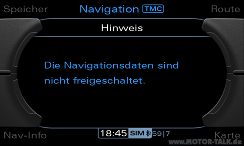

Sieht sehr nach einen Fehler von der Festplatte aus.
Welchen Kartenstand hast du installiert?
Es ist die ECE 5.13.8 Ich denke mal es ist die 2012 Version. Index AH am Ende.
Es hängt glaube ich mit der Freischaltung zusammen. Lese ich mit VAS die Kartenfreischaltungen aus, soll laut VAS keine Freischaltung vorhanden sein. Lese ich den Fehlerspeicher aus, steht auch was von falscher Freischaltungscode drin. Lösche ich den Fehlercode läuft er durch und die Navigation läuft dann. Bis die Unit kurz abgesteckt wurde dann hing es wieder bei 66%
Selbst wenn die Freischaltung nicht ordnungsgemäß durchgeführt wurde, startet die DB für ca. 2min. dann kommt dieser Text (ist zwar noch vom 3G - aber 3GP ist absolut identisch).
Fehlende Freischaltung

Bei mir siehst im Moment genauso aus mmi 3G. Kann man da was machen ohne den 🙂 VCDS vorhanden
Nur mit VCDS gehts wohl leider nicht, das können wenn dann nur einige Spezialisten
