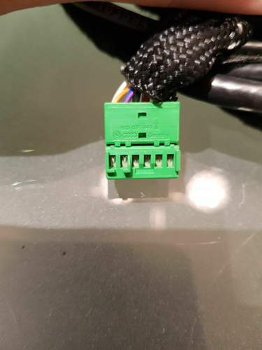

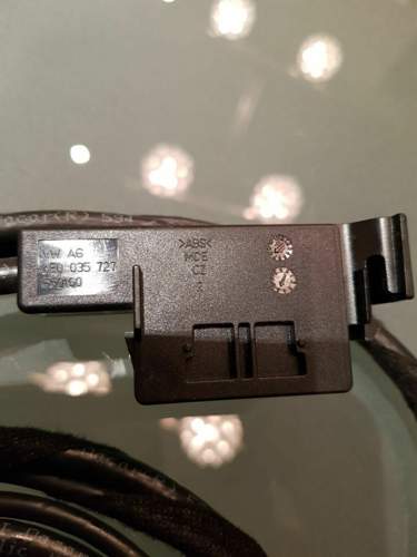

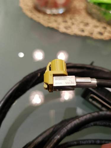

wie sieht es aus mit diesem Kabelsatz -> https://de.aliexpress.com/.../32723533392.html?...
Laut dem Bild passt es. Der Verkäufer kommt aus China. Ca. 15€ zu sparen ist sicher nicht schlecht aber bei dem Kabel aus Polen kannst du dir sicher sein das es funktioniert und auch schnell an kommt.
das Teil sieht genauso aus das aus meinem Link und ist deutlich günstiger. Leider ist die Beschreibung sehr dürftig und nirgens steht das es für ein MMI 3G passt. Ich würde den Verkäufer danach fragen und dann kaufen falls es passt.
Heute kam mein Kabel aus China. Hab 75,78€ bezahlt. Die Qualität ist super.
+2
Wenn du es angeschlossen hast würde ich mich über eine Rückmeldung freuen wie zufrieden du damit bist
Mache ich auf jeden Fall
Hab das Kabel heute angeschlossen und AMI aktiviert. Es funktioniert super. Hatte mir schon vorab das Adapterkabel mit USB-Anschluß besorgt und einen Stick im FAT32 Format angeschlossen. Handy wird auch geladen.
