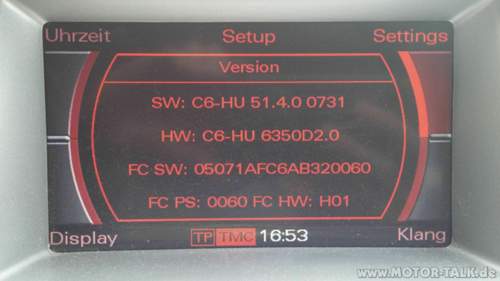

Vattern hat einen A6 von 03.2008, das MMI ist (wie ich durch die Recherche herausfand ein 2G High, da Navi-DVD im Kofferraum) auf Version 5.1.40. Ich hoffe das ist die richtige Zeile in der ich gelesen habe, aber ein Foto ist ja mit dem Post dabei.
Meine frage ist nun ob es sich lohnt ein Update auf die 5570 zu machen und was es noch bringen würde.
Ich habe auch gelesen dass bei dem Update, dank der 2. CD, gern was mit dem Bluetooth STG passiert. Ein Bluetooth Modul fürs Telefon ist nicht verbaut aber es ist möglich Kontakte einzuspeichern. Würde also trotzdem was kaputt gehen aufgrund der 2. CD?
