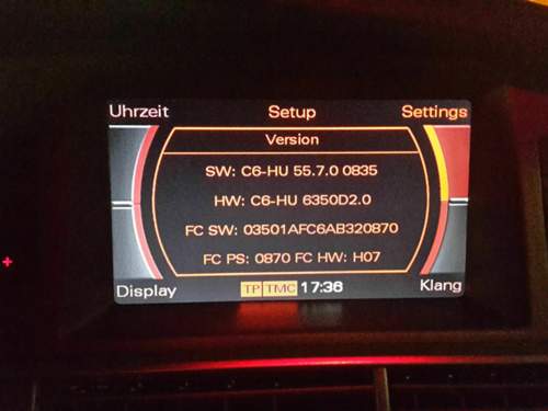

Kurze Frage: Habe heute das Update machen lassen....bin ich nun am Letztstand? Aus meiner Sicht ja...5570 ist drauf...sollte also weitere "Umbauarbeiten" machen können 🙂
5570 ist der letzte Stand für den 4F, ja

Mein Kollege hat in seinem A6 die Software Version 23xx glaube ich (auf jeden fall ziemlich alt) und er würde gern auf 5570 updaten. Ein Anruf beim Freundlichen betrachte die Erkenntnis dass man alle 3 CD's benötige.
Das wären diese hier
Diese müssen auch alle installiert werden. (Ich meine mal gelesen zu haben dass man auf die zweite CD mit dem BT Update verzichten kann, da ja manchen Geräte dann das zeitliche segnen.) Und die ganze Prozedur dauert 8 Stunden und koste 150€.
Die Frage wäre nun ob man die CD's aus dem Link einfach selber kaufen und dann nach der Anleitung im Anhang verfahren könnte, oder ob es jemanden im Umkreis von 26388 gibt, der das gegen eine kleine Aufwandsentschädigung machen würde.

Auf jeden Fall ein gutes Ladegerät besorgen, Update wird bei Dir max. 1.5 Std dauern, wenn Du auch die BT CD nimmst, kannst die natürlich auch weg lassen, dann dauert das ganze max. 60 min. Nach dem Update können ein paar Einstellungen wie z. B. Kombiinstrument verloren gehen, diese kann man natürlich auch nachträglich ein codieren..
Vielen Dank, dann werd ich mich mal mit ihm zusammen daran waagen und gucken was passiert 😁
