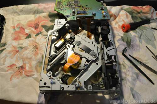

Original geschrieben von Hoppels18t
Das ging recht einfach.
habe das navi jetzt soweit offen (siehe bild), aber komme jetzt irgendwie nicht weiter, wie komme ich da jetzt an die linse ohne was kaputt zumachen?
Laufwerk offen unten
Versuch am Motor(Bild oben links) das Zahnrad zu drehen oder 5V anlegen bis man an die Linse rankommt.
Wenn die falsche richtung dann einfach umpolen.
die zahnräder lassen sich nicht von alleine drehen, oder halt nur einmal und sie sind ab..will da nicht zu fest ran.
5V kann ich nicht anlgen da ich keinen zugang zu nem netzteil oder sowas habe.
ich werd mir die woche mal sone reinigungs dvd besorgen, laut diversen rezessionen bei nem grossen onlineversandhändler geht die auch für slotin dvd laufwerke von kfz navis - mal abwarten ;)
Ich habe das mit einer kleinen Spritze von der Seite aus gemacht.
Die Linse ist sehr versteckt das stimmt schon.
habe mir schlussendlich doch so eine reinigungs DVD besorgt (hat unten so eine feine bürste dran).
navi dvd raus, reinigungs dvd rein, 30sec. gewartet wieder raus, navi dvd rein
hatte vorher so ca alle 30min nen lesefehler (original dvd und kopie)mit meldung man solle doch bitte die DVD prüfen :(, und jetzt läuft das navi einwandfrei - hatte bisher keinen fehler mehr (ca. 5h am stück).
kostenpunkt reinigungs DVD ~ 5€ - bin zufrieden ;)
