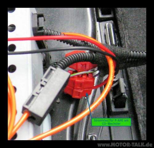

ich habe folgendes Problem:
Habe letztens ein vns Media "AMI" nachgerüstet und es funktioniert bis auf eine Sache einwandfrei.
Nach dem ausstecken des Zündschlüssels bleibt mein MMI noch für ca. 10-20 Sekunden an und hängt sich auf bevor es ausschaltet. War beispielsweise der Rückwärtsgang eingelegt, bleibt noch eine Weile das Bild der Rückfahrkamera
Ich vermute, dass es daran liegt, dass sich das AMI zeitiger als das MMI ausschaltet, denn die Stromversorgung habe ich vom Beifahrersicherungskasten hergestellt (Zündungsplus) und dadurch das MMI einen Fehler erkennt, da das Interface nicht mehr erkannt wird.
Wenn ich Zuleitung auf Dauerplus lege ist beschriebenes Problem nicht existent.
Meine Frage: Ist es denn wirklich so, dass sich das MMI später als alle Geräte die durch Zündungsplus gespeist werden, ausschaltet?

Warum gehst Du nicht an die Stromversorgung vom CD-Wechsler oder wo hast Du das Interface eingebaut ?
Servus,
das war auch meine Überlegung, denn das Interface sitz auch im Handschuhfach, ich bin mir nur nicht sicher ob die Stromversorgung des CD-Wechslers genug Stromstärke verfügbar hat.
Gibt es da irgendwelche Details dazu?
Wie Atomick schon andeutet .... man kann das AMI direkt in die Leitung vom Wechsler klinken.
dazu sollten auch die mitgelieferten Kabel ausgelegt sein.
Eine zusätzliche speisung vom Strom scheint nur Probleme zu bringen.
Vielen Dank für die Info...
Leider bin ich jedoch gezwungen die Versorgung in dem Fall mittels WAGO-Klemmen abzuzweigen oder kann man die Zuleitung des CD-Wechslers am Ursprung abzweigen? Gibts für den Wechsler eine Extra-Sicherung?

Stromklauklemmen oder Stromdiebe klauen den Strom von Kabeln ohne das man die durchschneiden muss und WAGO-Klemmen sind Steckklemmen aus der Hausinstalation für starre Eindrahtadern.
Egal was Du für Klemmen verwendet hast kann ich mir nicht vorstellen das Du gezwungen warst die Spannungsversorgung vom Sicherungsträger abzugreifen. Gibt es vielleicht Bilder die das etwas verständlicher machen ?

Danke für das Bild, aber eine derartige Klemme war nicht dabei, besorge ich mir aber. 😉
gern geschen, bei meinem Interface waren die Klemmen dabei und die Stromversorgung vom CD-Wechsler reicht aus. Laut Einbauanleitung sollte man dort auch den Strom klauen, das original AMI wird auch per Y-Kabel dort angeschlossen.
Würden die es tun, oder sind sie zu groß / zu klein?
http://www.amazon.de/.../B007PPHYY8
die sind zu groß da 1,5 - 2,5mm² .... 0,35 - 0,5 mm² würde passen, vielleicht noch 0.5 - 0,75mm² oder 0,75 - 1.0 mm².
