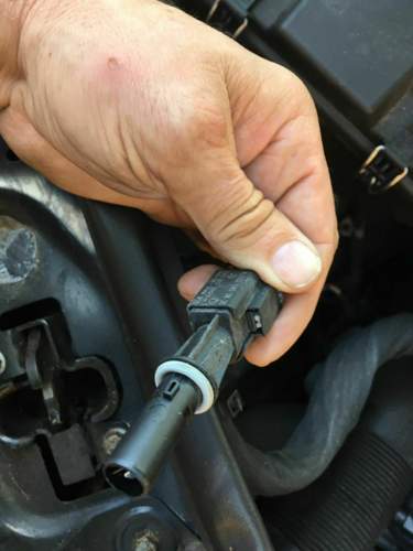

Hallo, vielleicht kann mir jemand weiterhelfen. Meine rechte Standlichtbirne ist defekt, in der Anleitung steht, dass dazu der Sicherungskasten ausgebaut werden muss. Wenn dessen 2 Schrauben weg sind, kann er etwas hin & her bewegt werden, man kommt aber nicht wirklich dran. Danke !

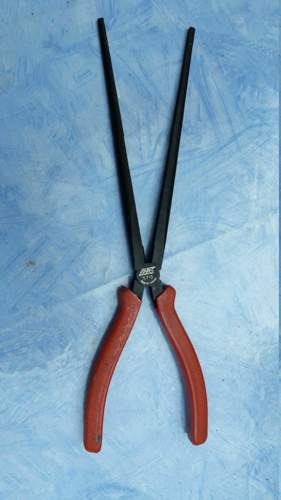

Lange Spitzzange nehmen und den Birnenhalter um 90Grad drehen und herausziehen...
Der Scheinwerfer muss da nicht raus

So mache ich das auch. Es muss aber eine wirklich lange Zange sein.

Wie gesagt, lange (!) Spitzzange und dann geht das problemlos. Wenn man nicht grobmotorisch veranlagt ist geht da auch nichts kaputt.

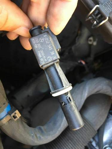

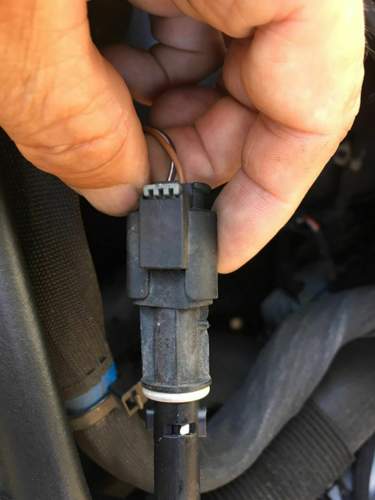

Hallo, ja eine Zange ist sehr hilfreich.
Habe es mehrfach gemacht ohne etwas weg zubauen...
Man kann auch etwas durch die Ritzen sehen....
90 Grad drehen zum Lösen und raus fädeln...
Der Halter selbst (im Foto ohne Lämpchen) hat unterschiedlich lange seitliche Hacken.
Nur richtig eingesteckt bekommt man ihn wieder verriegelt.
