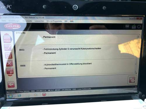

W211 E350 bj05/05 hatte seit dem Kauf MKL an laut Vorbesitzer wurde Ausgleich Welle erneuert nach prüfen habe ich dann festgestellt dass der nicht die Kette mitgemacht (als Mechaniker macht man alles mit eigentlich) also habe ich im Dez die Kette mit spanner und schienen erneuert läuft bzw lief nach zwei Wochen wieder MKL an Fehler kam Fehlzündung 4-6 Zylinder. Nach prüfen (quertauschen) habe ich dann zwei Spulen erneuert eine Woche ohne Fehler gefahren super. Bis vor kurzem WE Wagen stehen lassen Dienstag fahren wollen wieder gleiche Fehler mit Fehlzündung 4-6. Zylinder und Nockenwellen Auslass Seite .Jetzt bin ich am zweifeln kann es auch sein dass evtl Nockenwellen Versteller defekt ist Bild kann ich später posten wenn ich wieder auslese da ich es gelöscht hatte
Auf Hilfe und Ratschläge wäre ich dankbar

Hallöchen zusammen,
ich hatte den Fehler bei mir auf der rechten Einlassnockenwelle.
Code 0278
Das Bauteil Y49/5 (Stellmagnet Einlassnockenwelle rechts) hat Kurzschluss nach
Masse. (P2088)
Auch bei mir war abgesehen von der Motorlampe, merklich nichts weiter verändert, volle Motorleistung etc.
Die Ist- und Sollwerte der Nockenwellenversteller waren auch jedes Mal perfekt, wenn ich mit der SD prüfte.
Nachdem ich alles kontrolliert und somit ausschließen konnte, kam für mich nur noch das Motorsteuergerät infrage.
Also habe ich mein MSG zur Überprüfung und Reparatur eingeschickt, der Fehler konnte dort erkannt und behoben werden.
Meine Firma der Wahl war ECU Glaubitz, zur Vervollständigung.
Ich bin nun inzwischen wieder einige Kilometer gefahren und kann sagen, dass die MKL aus bleibt und der Fehler somit behoben ist.
Mit dieser Info sollte das Problem hoffentlich, für jeden Leidgeprüften zu einem Happyend führen. ??
In diesem Sinne, einen erfolgreichen Start in diese Woche und erholsame Osterfeiertage.
