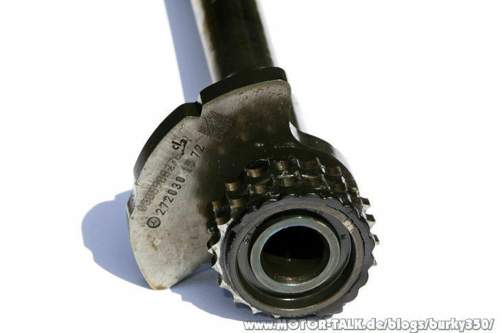

Seit wann hat das Kettenrad eigentlich eine Gummierung? Versatz der Nockenwellen links? Normalerweise sollte die rechte (Beifahrerseite) daneben liegen. Oder hat der Meister rechts und links verwechselt? Das fängt ja gut an ...
Foto-kettenrad

Du hast selbst Bilder im Blog eingestellt mit der am Rand noch teilweise sichtbaren Gummierung. Die Gummierung ist nicht auf den Zahnflanken sondern nur am Rand
Diese Gummierung löst sich wohl als erstes, danach kommen die Zahnflanken mit den bekannten Fehlercodes .
M272-kettenrad-6132207321611409747
Ahh, jetzt weiß ich was Du meinst. Ja, das war bei unserem defekten Kettenrad schon garnicht mehr da. Daher hatte ich das total verdrängt.

Falls Du oder Dein Bekannter die Gelegenheit hat, macht doch bitte mal ein Foto von dem defekten Kettenrad. Würde mich mal interessieren, mit welchem Abnutzungsgrad man diese Fehler damit in Verbindung bringen kann.

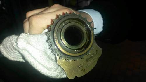

An der Ausgleichswelle waren die Zähne noch intakt( für mich optisch), es war die Gummierung links und rechts von den Zähnen die sich verabschiedet hat, dadurch liegt die Kette wohl tiefer und es entsteht 4 Grad Versatz und Sporadischen Fehler, manchmal erst nach 200 km .
Der untypische Fehlercode für das Kettenrad lautete P0015 und P0024 das sind die Nockenwellen Auslass links und rechts , höhere Häufigkeit war links im Fehlerzähler.

@Nachbar-andi
Danke für die Rückmeldung.
Hast Du vieleicht mal ein Foto vom defekten Kettenrad?
