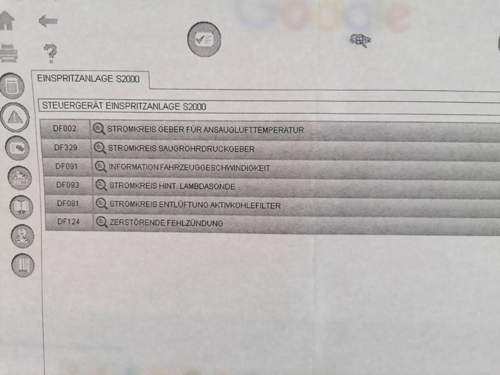

Es ist einfach nicht mehr normal. Seit fast 2 Wochen ruhe mit der blinkenden MKL und heute auf dem Heimweg leuchtet die MKL jetzt dauerhaft. Clip sagt P0135 Lambda Sonde Heizungs-Schaltkreis Fehlfunktion Bank 1 Sensor 1 was ich nicht glauben kann da die Sonde neu ist. Was könnte diesen Fehler noch verursachen?

Kabel wurden alle geprüft, nichts zu finden. Nach nochmaligem auslesen erscheinen die auf dem Foto gezeigten Fehler die gestern noch nicht da waren.
Clip Fehlercode
@wwulli schrieb am 14. Mai 2020 um 10:54:24 Uhr:
Jetzt mußt du von einem Mod. die Thread Überschrift anpassen lassen. 😁
Aber im ernst bei den Fehlern vermute ich ein Problem wie Wasser im Zentralstecker.

Es wurden schon alle Steck Verbindungen überprüft, geöffnet und mit kontaktspray behandelt. Auch die 3 Stecker am Steuergerät.
Hm, schau auch mal ob Pins im Steuergerät korrodiert oder womöglich umgebogen wurden!

Auch das wurde alles schon gemacht.

So, nochmal Rückmeldung was sich getan hat. Der Lagi läuft wieder 1A!
Nachdem ich den Wagen 4 Tage bei meinem neuen Renault Spezi gelassen habe hat er tatsächlich den Fehler gefunden. Es war ein Wackelkontakt an 3 Pin`s am linken Stecker des Steuergerätes. Bis heute Morgen 700Km gefahren und vor 30 min. mit Clip ausgelesen, kein einziger Fehler mehr.
