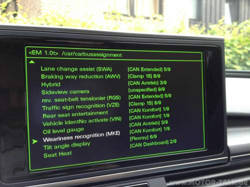

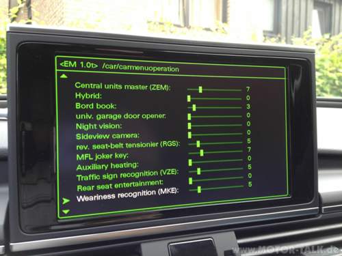

Hallo Forum,
da das neue MJ13 die MKE (Müdigkeitserkennung) ab Werk serienmäßig verbaut hat, wollte ich mal versuchen diese auch in meinem (A7 BJ05/11 MJ11) zu aktivieren.
Folgendes habe ich gefunden:
Hidden Menue:
car/cardevicelist Weariness recognition (MKE): aktiviert
/car/carmenuoperation MKE Wert von 0 auf 1,3,5 oder 7 geändert
Nach einem Reset, finde ich auch den Eintrag unter CAR/Fahrzeugeinstellungen/Fahrerassistenz: Müdigkeitserkennung
Leider ist der Eintrag in allen von mir versuchten Fällen ausgegraut, wenn ich versuche dies anzuklicken, dann bekomme ich die Meldung, dass die aktuelle Einstellung momentan nicht verfügbar ist.
Gibt es vielleicht ein paar MJ13er, die mir Ihren Wert mal nennen könnten?
Oder habt ihr es vielleicht auch schon mal versucht und etwas mehr Glück gehabt, wenn ja was habt ihr anders konfiguriert?

anbei 3 bilder :
2012-08-08-18-39-06
2012-08-08-18-39-37
2012-08-08-18-39-56
also ins MMI hab ich´s rein bekommen, leider noch ausgegraut bzw: System derzeit nicht verfügbar.
Ich denke da muss im KI vielleicht auch noch was geändert/codiert/angepasst werden...
