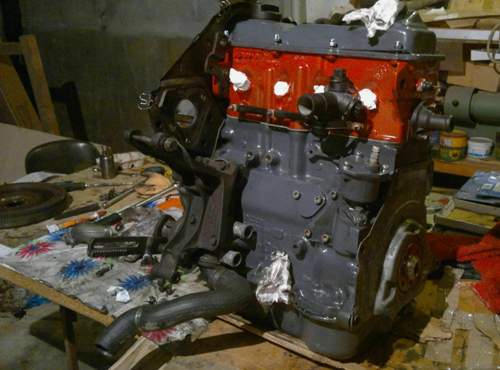

Stand der dinge...
Nun fehlt noch die Einspritzpumpe die beim Boschdienst is...
Motor 1,6 TD
Und weiter:
Ick lese hier:
..." Achtung! Falls neue Tassenstössel eingebaut wurden (was der Fall ist ) darf der Motor ca. 30 min nicht gestartet werden, sonst setzen die Ventile auf den Kolben auf."
Wie sollick das verstehn? 30 min ab wann ?! 🙂
Gruss, Marco
Ich denke mal ab nach dem Einbau ..
Das in den Hydro´s enthaltene Restöl muss sich ja wieder "setzen" ..
Guck dir mal die schematische Darstellung in den Rep. Büchern an, dann wird es denke ich mal klar.
