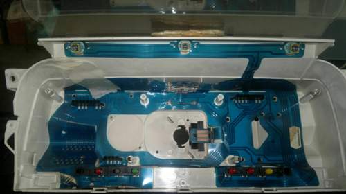

Themenstarteram 2. August 2015 um 22:09
@Ronny & Claudia schrieb am 1. August 2015 um 09:36:07 Uhr:
Das was piept sitzt im Kombiinstrument.
Und wo genau?
