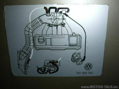

danke soweit. wieviele unterdruckschlaeuche gibt es und wo sind die im motorraum ungefaehrt lokalisiert? danke.

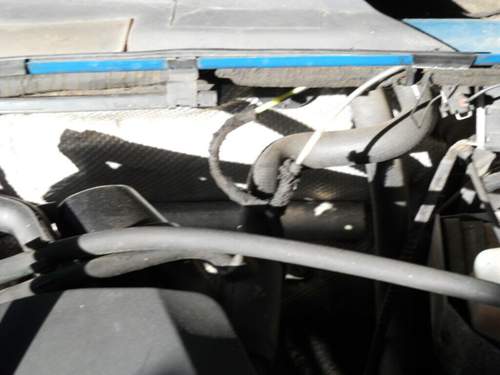

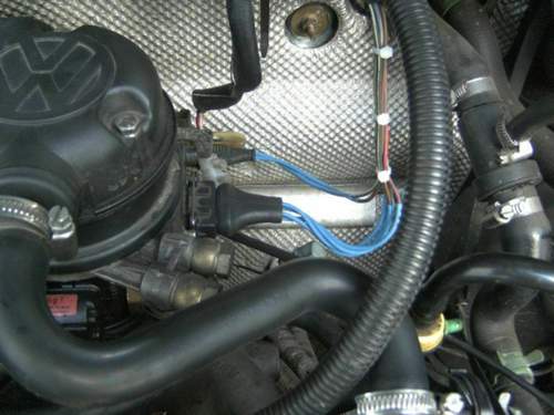

Original geschrieben von Michel Valliant
unterdruckschlaeuche ... wo sind die im motorraum ungefaehrt lokalisiert?
Ist sicherlich je nach Motortyp und Ausstattung verschieden, grundsätzlich beginnen sie im Bereich der Ansaugung nähe Drosselklappe und sehen so aus wie die dünnen oberen Schläuche auf dem Bild. Dann einfach weiter verfolgen.
