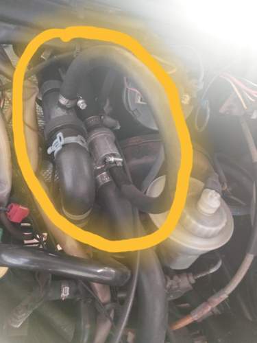

So schaut es derzeit am Bypassventil aus
Bypass-ventil-b3
@WWiesel schrieb am 17. März 2025 um 17:38:46 Uhr:
Das Bypassventil von deinem Foto hat aber mal nix mit dem Kaltlaufregler (KLR)
und dem Unterdruckanschluß zu tun!
Stell mal ein Foto von deinem KLR ein.
Also der KLR war gar nicht mein Thema, der ruht still vor sich hin und stört niemanden.
Bei meinem B3 wird nur die Heizung ab und zu nicht warm, wobei die Schläuche bis vor den Bypass warm werden, dazu der Wärmetauscher recht neu ist und die Mossgummibeläge auf den Klapper ebenfalls erneuert wurden. Also es ist schon das Bypassventil, was man mit blauem Deckel und neuem WT wohl eh nicht mehr benötigt.
Deshalb bitte weiter zum Ausbau des Bypassventils auf dem Foto.
Das kann alles raus.
Jenachdem was für ein KLR verbaut wäre da auch ein Thermostat das mittels Unterdruck unter 60 Grad zusätzlich Luft in den KLR Flansch unter der Einspritzung eindüst. Das ist aber eine andere Geschichte.
