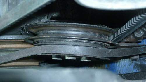

Hallo, ich möchte mich erstmal entschuldigen, dass ich nicht direkt auf die helfenden Antworten reagiere:

So jetzt zum Fahrzeug, turbonellis Antwort ist sicher richtig, aber da ist noch ein Schleifen bzw. Rasseln über dem Nageln und deshalb war heute Liegenbleiben kurz vor FFO angesagt.
Das Geräusch war die WAPU mit den 2 unterschiedlichen Riemenscheiben, die innere, nicht antreibende, eierte gegen den unteren Zahnriemenschutz. Dann ging plötzlich die rote Warnled an ohne Temperaturerhöhung.
Also Wasserverlust wie ich das schon mal mit einem AAM Motor hatte.
Jetzt steht das Fahrzeug in der Fachwerkstatt in Zossen.
Meine Frage wer kennt die Teilenummer dieser (dämlichen) Riemenscheiben und woher könnte ich eine besorgen, weder bei VW noch Classikparts, noch den Internetzulieferern ist das Teil gelistet, geschweige denn beschaffbar.
Gruß der 400000kmZahnriemen
Mach bitte ein Foto der Riemenscheiben um sicherzustellen das da original Zeugs verbaut ist
Heute war ich wieder in der Werkstatt und habe Bilder gemacht.
Vor allem auf dem 3. sieht man das Fräsen in der Zahnriemenabdeckung und wie schief der Antriebsriemen von der Servopumpe ankommt.
Beste Grüße der 400000kmZahnriemen

Die Riemenscheiben werden doch auf die neue Wasserpumpe übernommen, da sehe ich jetzt kein Problem
Stimmt, aber genau vor der letzten Fahrt war ich in der Werkstatt und da zeigte sich, dass nur die hintere Riemenscheibe eierte. Wegen meiner Termine in FFO haben wir dann entschieden, es könnte sich diese Riemenscheibe ganz lockern und notfalls müsste ich dann den Lima-Keilriemen abnehmen oder durchschneiden.
Ich hoffe auch, dass beide Scheiben ok sind und sich wieder montieren lassen. eine neue Wapu habe ich schon am gleichen Ersatzmotor.
Sobald ich die Wapu demontiert habe, melde ich mich zurück.
