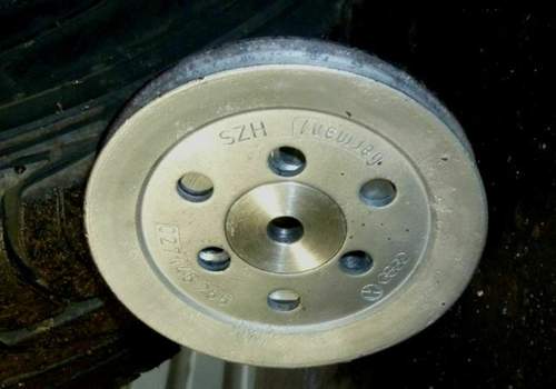

Danke erst Mal torbonelli für die Hinweise.
Die vordere Riemenscheibe ist genau Plan, das heißt die Anlagefläche an der Wasserpumpe fluchtet mit der Riemennut.
Umdrehen kann man da nichts. Leider gilt das auch für die von mir genannte Riemenscheibe des 2. Motors, diese hat nur einen größeren Durchmesser.
Ich glaube aber 068121031T vom T3 mit Servo könnte passen. Bisher über Nachrichten abgefragter Unterschied ist der Durchmesser mit 124mm statt 117mm, der Versatz nach hinten mit 20mm stimmt. Dann dreht die Wasserpumpe etwas schneller.
Schrotti ist gut, nur gibts bei mir in erreichbarer Nähe keinen und T3 sind in der DDR eher selten und wenn, nicht verschrottet.
Gruß der 400000km Zahnriemen

Ich versuch es jetzt mit 068 121 031 T (VW Bus T3 mit Servo)

Mit dem Riemenrad vom T3 funktioniert das ganze mit dem Schönheitsfehler, dass ich zum Riemenwechseln entweder die Riemenscheibe von der Servo oder von der Wapu abschrauben muss. Dazwischen ist kein Durchkommen!

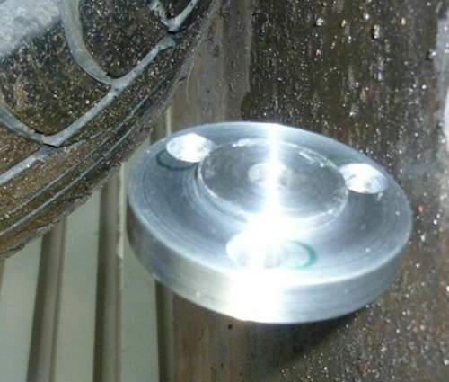

So nach getaner Arbeit kann ich wieder schreiben:
Schrauben gingen mit Sechskant heraus und Gegenhalten an dem dreieckigen Flansch mit Rohrzange.
Für den Versatz von 10mm nach vorne hat mir jemand (damit das Lästern nicht wieder anfängt) einen Adapter gefräst, der mit einem vorhandenen Zwischenblech montiert die Riemenscheibe genau so positioniert wie ich sie brauche.
Dann habe ich mir alle Keilriemen von 660 bis 730 besorgt und probiert:
der gezeigte passt mit eineiger Kraft über die Riemenscheiben und lässt sich vernünftig spannen. Besser wäre 680x 9,5 aber der war nicht erhältlich und 685 reichte bis zum Schwenkende der Servopumpe.
Ich finde den Abstand der Halteschrauben von der Wapu-Riemenscheibe zum neuen Keilriemen schon grenzwertig, andererseits kann ich jetzt durch die Lücke wieder den 2. Keilriemen wechseln ohne eine Riemenscheibe demontieren zu müssen.
Bei VW wurde die axiale Position der Servopumpe glaube ich durch leicht unterschiedliche Halter festgelegt, die Keilriemenscheibe ist immer die gleiche.

Adapterflansch
Adapterflansch
Adapterflansch-hinter-keilriemenscheibe
