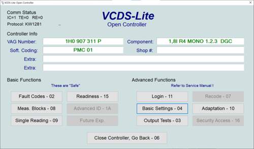

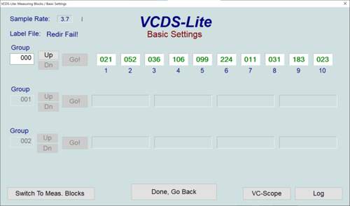

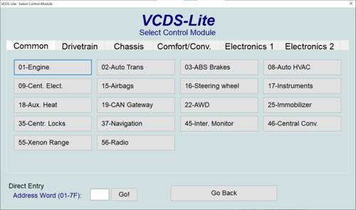

Also gleich VCDS lite für 99 $ registriert und damit nach Westers Anleitung den ADZ in Grundstellung gebracht:
s. Bilder:
'01 - Engine' -> 'Basic Settings - 004' -> 'Group 000'
Bei Klick auf 'Go!' wird der ADZ in Grundstellung gebracht.
(geht man aus 'Basic Settings' wieder raus, wird Grundstellung deaktiviert)
Und schon springt die OT-Markierung auf der Schwungscheibe nicht mehr wild hin und her.
Ok, sie bewegt sich auch in Grundstellung noch ca. 1 oder 2 mm nach links und rechts, aber kein Vergleich zu vorher.
