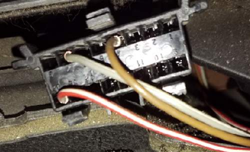

Nachdem ich mit Blick von vorn auf die Buchse schon sah, dass hier Pin15 leer ist, hab ich zur Vergewisserung doch noch die Buchse ausgebaut (was ohne den Ausbau des Instrumentendisplay-Plastikrahmens nicht funktioniert, da man die Buchse nach vorn nicht rausziehen kann und für nach hinten schieben kein Platz ist). An der Buchse sind nur 3 Kabel, Masse Pin4, 12V Pin16 und K-Leitung Pin7. Mein ADZ hat keine L-Leitung. s. Bild

Also hab ich es gewagt, Masse mit der K-Leitung Pin7 zu überbrücken.
Bringt aber leider nichts, OT-Markierung springt beim Anblitzen immer noch wild hin und her.

Das funktioniert bei dir nur deswegen nicht da der Pin 15 in deiner OBD Steckdose nicht belegt ist!
Und ich muß sagen das ist mir beim ADZ noch niemals vorgekommen.
Nenn mal die EZ von deinem ADZ Passat.
Alle ADZ die mir jemals in die Finger gekommen sind haben/hatten 4 Kabel in der OBD.

EZ ist Okt/96
