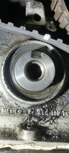

nach der 3. Ölwannendichtung hat's mich jetzt leider auch erwischt. Eines der beiden Gewinde zur Ölwannenbefestigung ist hinüber - Direkt getriebeseitig. Sehr bescheiden dort dran zukommen.
Hat jemand einen smarten Tipp? Oder bereits an dieser Stelle ein Gewinde halbwegs wieder hinbekommen? Ich befürchte leider dass das Getriebe schon wieder raus muss 😁

Getriebe nur lösen und bissl absetzen,dann kannst du bohren und nen Helicoil einsetzen. Da würde es auch eine Nummer kleiner tun,wenns von der Bohrgröße passt.
Das Gewinde vernudelt,weil eben das besagte Werkzeug nicht genutzt wurde.
Danke für die Ratschläge! Habe selbst gefertigtes Werkzeug dafür. Die Schraube ist auch nicht schief drin und auch nicht mit Gewalt reingejagt. Packt einfach nicht mehr. Ölwanne musste mindestens schon 5x ab, glaube das Alu Gewinde im Flansch ist dafür nicht ausgelegt 😁 Sehr ärgerlich. Bin gespannt wie es verläuft.

Hol ne neue Ölwanne und ich bin ein Freund der Pappdichtung, beidseitig mit Dichtstoff bestreichen "dünn" und drunter damit Schrauben mit 10 Nm anziehen, fertig. Gummidichtung halte ich an der Stelle nichts von. Gewinde sind in Guss, kein Alu. Aufbohren, Helicoileinsatz rein und alles ist wieder top.
Seit Kauf ist es immer die lange Seite über der Ablassschraube. Immer an 4 Stellen. Egal wie blank die Stelle am Motorblock bearbeitet ist. Zwei mal Papierdichtung probiert, aktuell Gummidichtung - Immer an den selben Stellen undicht. Nächstes Wochenende gibt es eine neue Ölwanne, neue Papierdichtung + Dirko und ein paar Optionen das Gewinde zu retten. Wobei an dieser Seite mit dem defekten Gewinde kein Tropfen Öl entweicht.

Versuch Nummer 4: Alles ist dicht!
Neue Ölwanne von Febi, neue Papierdichtung von Elwis und das ganze nochmal beidseitig mit einer dünnen Raupe Dirko HT weiß, 6 Stunden trocknen lassen.
In das kaputte Gewinde vom Simmerring/Dichtflansch habe ich eine Gewindehülse M6 (Innengewinde M4) mit Flüssigmetall in das letzte bisschen Restgewinde eingeschraubt und die Schraube natürlich gegen eine M4 Inbus getauscht (viel einfacher zu befestigen)
