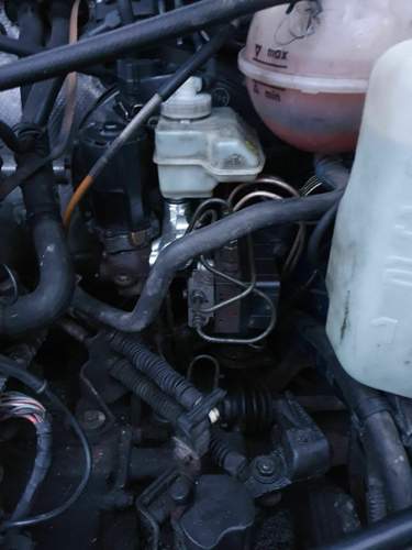

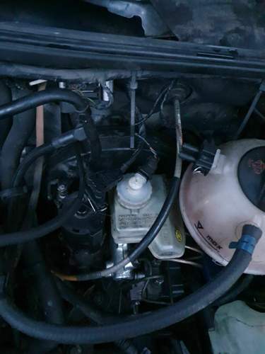

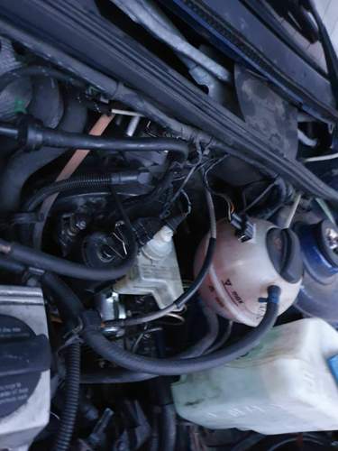

Hallo @PKGeorge
anbei, Bilder vom Tausch-Block vom Schrottplatz, ich hoffe du siehst alles. -> Block getauscht und Entlüftet, gar kein Bremsdruck mehr da.

Mal ne Frage fragen,wie auf Bild 1 zu sehen ist haste so 2 m/m Bremsflüssigkeit im Behälter.
Ist das normal ?
AEG
Hallo @AEG47
Leider kann ich dir nicht ganz folgen.
Wenn man mit der Taschenlampe hinleuchtet, sieht man, dass der Behälter voll ist. War schon recht dunkel als ich die Bilder gemacht habe.
Danke für die Antwort,dann ist es wohl Schmodder und Dreck im Ausgleichsbehälter.
AEG
