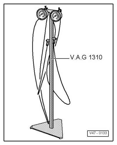

@kawastaudt schrieb am 19. Dezember 2020 um 09:28:12 Uhr:
Muss der BKR nicht mit eimem Manometer eingestellt werden? Ich meine mich an sowas zu erinnern...
Ja!
Ist das VAG 1310
VAG 1310
Super! Hast Du auch das Procedere für die korrekte Einstellung parat? Das hilft vielleicht auch dem TE.
Im Voraus vielen Dank!
Mfg
Stell es ein wie ich geschrieben habe und fertig.
