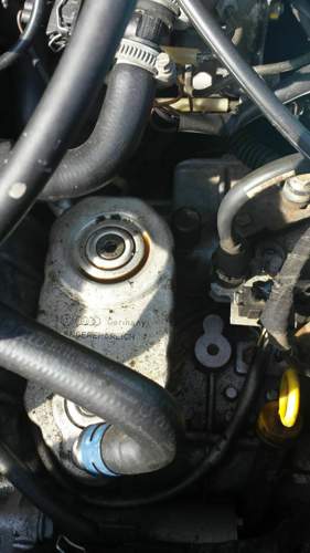

3. Seit einiger Zeit beobachte ich folgendes Problem: Mir geht Wasser flöten, aber auch nicht immer. Das Wasser ist manchmal während der Fahrt so heiss, das ich hören kann, wie Dämpfe aus dem Ausgleichsbehälter entweichen (Wenn ich an der Tanke stehe), obwohl er fest verschlossen ist. Dann gibt es Situationen wie letztens in der Werkstatt, wo der Meister den Ausgleichsbehälter geöffnet lässt, während er das Wasser nachfüllt. Es gab Situationen, wo das Wasser nicht hochkommt und auch nicht blubbert. So hatte ich es auch schon mal an der Tankstelle, das ich beim Nachfüllen des KW den Deckel aufgelassen habe und es nachgefüllt habe, während der Motor läuft, wie der Meister es gemacht hat. Bei mir kam zwischendurch das Wasser hochgeblubbert, nicht jedesmal aber immer mal wieder. Mein Bruder hatte letztens die Wassertemperatur gemessen und kam auf 96°C. Die Warmlampe ist bisher nie angegangen. Wenn was beim Wasser nicht stimmt, habe ich das Gefühl, das er wie ein Sack Nüsse zieht, sobald das Wasser wieder stimmt, ist das weg. Ich kann auch einen an der Murmel haben, aber mein Gefühl trügt mich selten... -> Der Meister meinte, das meine Zylinderkopfdichtung undicht sein könnte und das vom Kolbenhub bei der Verdichtung Luft nebenan in die Wasserkanäle kommen könnte, was das hochblubbern vom Wasser im Ausgleichsbehälter erklären könnte (sagt er) aber das habe ich nicht immer. Dann habe ich gesehen, das vornerum am Zylinderkopf kein Oil ist (wegen undicht und so) aber an 2 Stellen oben am Deckel und hinten drauf wo die Einspritzanlage ist. Auf die Krümmerteil von der Einspritzanlage liegt immer Oilhaltiger Modda...nicht viel aber es ist da...
Ich habe ein komplettes Zylinderkopfdichtungsset gekauft (is noch unterwegs) und im Moment weiss ich nicht mehr was ich glauben soll, weil im Bekanntenkreis höre ich immer was anderes...

3. Seit einiger Zeit beobachte ich folgendes Problem: Mir geht Wasser flöten, aber auch nicht immer...
Nicht normal. Mach mal aussagekräftige Fotos vom Zylinderkopf

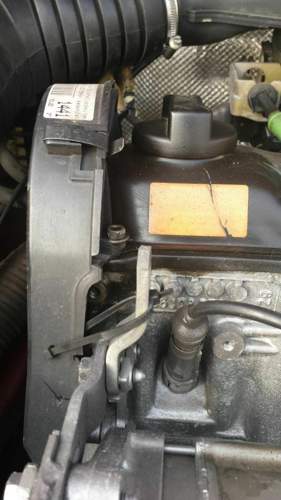

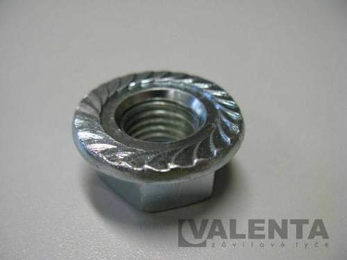

Und das mit dem Zylinderkopfdeckel ist normal ,
Wenn du da mal ne neue Dichtung rein machst , Tausche mal die Original Muttern gegen Mutter mit Flansch (mit Sperrverzahnung)( Verzinkt ) , ( Siehe Bild ) die haben an der Auflagefläche ein Rillenprofil , die Lockern sich dann nicht mehr von Selbst , Kosten c,a 20 Cent das stück ,
Das hab ich bei mein auch gemacht , weil er das gleiche Problem hatte , 😉

Die ZKD ist im übrigen nicht undicht (Kein Wasser im Oil und nicht auffälliges im Kühlwasser und rund um den Block) aber die VDD. In der Werkstatt haben die mir verklickert, das dies nur ein "Schwitzen" wäre, werde es aber vorsichtshalber bald austauschen sobald ich die Zeit dafür kriege.
