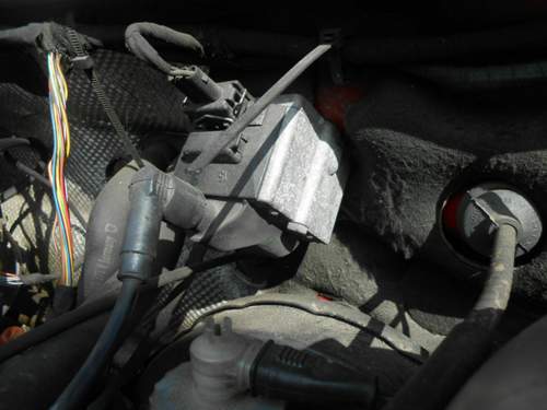

Und zwar wie der Titel schon verrät, hab ich ein Problem mit meiner Zündung!
An den 3 Poligen Stecker der die zündspule versorgt kommt nicht genügend Spannung an.
Mittlerweile bin ich echt überfragt hab jetzt schon Zündanlassschalter, Hallgeber und Massepunkt überprüft aber nix gefunden!...
Ich hoffe ihr könnt mir weiterhelfen!

Was ich aber nicht versteh...im Schaltplan sind 3 Kabel eingezeichnet!
Schwarz= klemme 15
Braun = Masse verbindung
Grün = Leitung aus dem MSG
Aber soweit wie ich es gesehen hab ist an der Zündspule noch ein Flachkabel was den Massepunkt am Zylinderkopf und die Zündspule direkt verbindet....

Ja...das soll so sein und vor allen Dingen auch schön fest am Zylinderkopf. Ich nenne es mal so eine "Art" Potenzialausgleich. Je geringer der Widerstand desto besser ist das. Die Zündspule hat ja nicht nur einen primären Stromkreis sondern auch einen Sekundären.

Ziehe den Stecker ab. Das schwarze Kabel kommt direkt von der ZE. Dort muss bei eingeschalteter Zündung die volle Spannung anliegen. Ist das der Fall, Stecker wieder aufstecken und unter dem Deckel an Klemme 15 messen.
Dscn4123
Und zwar kommen ab Stecker auf
Grün : 0.7 V
Schwarz : 2.7 V
Braun: 0V
Bei eingeschalteter Zündung an
Und unter dem Deckel der Zündspule liegen auf klemme 15 und klemme 1 jemeils 1V an bei eingeschalteter Zündung

Meß mal folgendermaßen:
-Stecker von der ZS abgezogen
-Zündung ein
-Plus Prüfspitze vom Meßgerät an Schwarz
-Minus Prüfspitze vom Meßgerät direkt auf den Minuspol der Batterie
-Wert posten
und dann umgekehrt.
-Minus Prüfspitze an Braun
-Plus Prüfspitze an Plus der Batterie
-Wert Posten
Hab alles gegen masse gemessen so wie du es gerade beschrieben hast...bis auf das braune Kabel, das hab ich mit den minuspol der Batterie auf Durchgang geprüft
Und es hatt Durchgang!
Das Braune auf jeden Fall noch messen.
Der Fehler scheint in der ZE zu liegen-->Tausch die mal.
