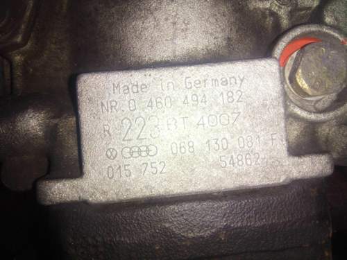

@turbonelli. Du hast recht. Ich habe jetzt eine VESP vom Golf bekommen. Der Vorbesitzer hat das Teil mit Diesel vollgepumpt, und dann Vor- und Rücklauf mit einem mit Diesel gefüllten Schlauch verbunden, die vier Druckventile am Pumpenausgang zugeklebt. Ich habe das Teil heute in meinen Passi eingebaut, eine elektrische Vorförderpumpe vorgeschaltet, gestartet. Er ist sofort, d.h. nach drei oder fünf Sekunden orgeln angesprungen. Elektrische Vorförderpumpe ausgeschaltet, hat ihn nicht interessiert, er hat die Suppe durch die Vorförderpumpe durchgezogen. Vorförderpumpe ausgebaut, alles zusammengebaut, losgefahren. Die VESP sieht äußerlich aus wie die vom Passi 1,6 TD, Plomben noch dran, die Farbmarkierungen von Bosch noch dran, alles offensichtlich original und unverbastelt. Der Motor läuft bei jeder Drehzahl wunderbar rund und gleichmäßig, so kenne ich ihn gar nicht. Aber: Die Beschleunigung des Passats ist deutlich langsamer als mit früher. Im unteren Drehbereich weniger Kraft, aber hohe Drehzahlen bringen auch keine besondere Leistung. Macht mir nichts, Hauptsache er läuft. Ich hatte erst überlegt, statt auf 0,82 auf 1,0 einzustellen und die Plombe zu lösen um die Schraube noch eine Viertel Umdrehung reinzudrehen, aber ich habe es gelassen. Soll er erst mal mit der Originaleinstellung durch den Winter kommen, es gibt noch soviel anderes zu tun.
Mich würde mal interessieren, von welchem Motor meine VESP ist. Laut ETKA gibt es diese Pumpe nämlich nicht.
Sehr gut lesbar ist Folgendes:
Made in Germany
NR. 0 460 494 182
R 223 BT 4007
(VW und Audi Zeichen) 068 130 081 F
015 752 54862
Äußerlich sieht sie aus wie die vom 1,6 TD mit 80 PS. Allerdings Höchstgeschwindigkeit ca. 140 km/h. Mit der Originalpumpe vom AAZ hat meiner 165 gemacht, mit der vom RA oder SB 180, alles laut Navi. Ich merke es auch im Weserbergland: ich muß viel häufiger schalten, die Beschleunigung ist deutlich langsamer, dafür springt der Passat aber sofort an, läuft total ruhig und beim "Gasgeben" keine schwarze Wand hinter mir, er rußt einfach überhaupt nicht, kein Stück. Hat ja auch was.
das Schild ist sehr gut erhalten, dort steht definitiv ein "F" und kein "FX"
Foto
