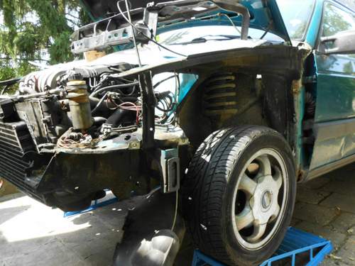

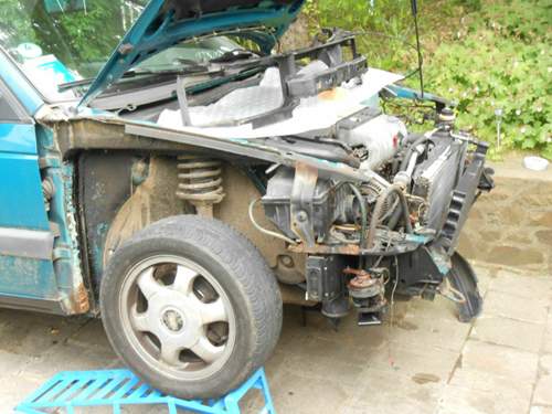

Ich hatte den Wärmetauscher selbst gewechselt. Wenn du zügig bist schaffst du es an einem Tag.Ich hatte mir Zeit gelassen und in 2 Tagen erledigt. Empfehle auch gleich Moosgummi zu besorgen falls Leitbleche noch nie gemacht worden sind.Sonst machst du die Arbeit nochmal wenn das alte Moosgummi nicht mehr gut ist.
Bin auch kein Experte aber mit etwas Verständnis und Logik geht es. Mach dir fotos das hilft wenn du nicht mehr weiter weisst.Hatte auch einpaar fotos rein gestellt als den wechsel machte. Werkstatt ist teuer wegen dem Zeit aufwand.

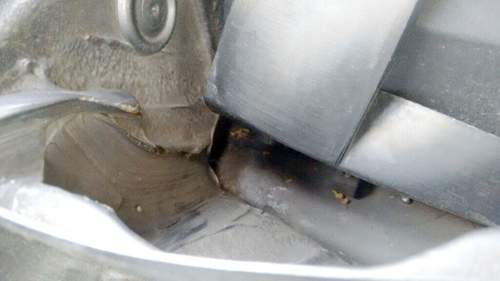

Dein Heizungskasten steht voll Wasser, aber vermutlich nicht, weil der Wärmetauscher defekt ist, sondern weil die Abläufe vom Wasserkasten verstopft sind. Mach die mal sauber.

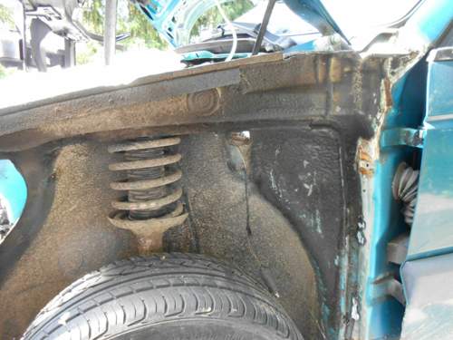

Ich erkläre es noch einmal mit Bildern:
Der Wasserkasten hat auf jeder Seite eine Ablauföffnung in das Radhaus (dort, wo die Kabel von den Seitenblinkern raushängen). Sind diese verstopft, läuft das Wasser in die Lüftung, wenn es regnet. 🙄

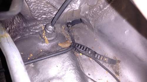

nach den ablauföffnungen des wasserkastens werde ich heute abend nachsehen. danke für den tip und die bilder.
@Panzerschubse: danke für tip 1. und ich lebe in hessen -> frankfurt/main -> offenbach.
@Passat-Treter; @waagestern81: ebenfalls danke 🙂

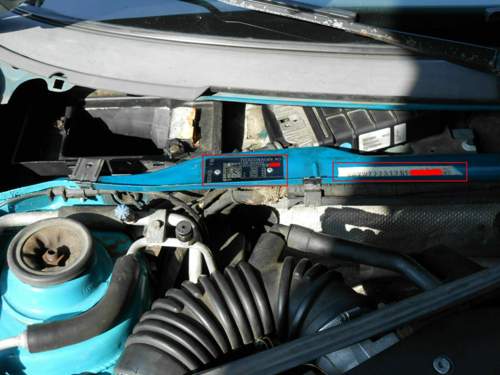

@Hans-57: die abläufe sehen leider ganz in ordnung aus.

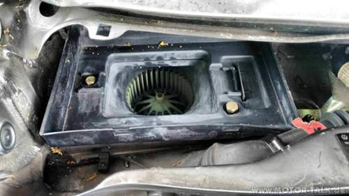

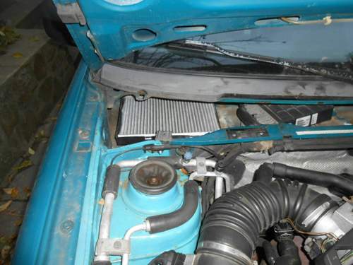

Irgendwie muss das Wasser ja in die Lüftung kommen. Mach bitte noch ein Bild von der Zuluftöffnung (Gitter).
Fin-wasserkasten
ich weiß jetzt nicht genau, welches gitter gemeint ist und welche da die zuluftöffnung ist, ich werde aber erst wieder heute abend nachsehen können.

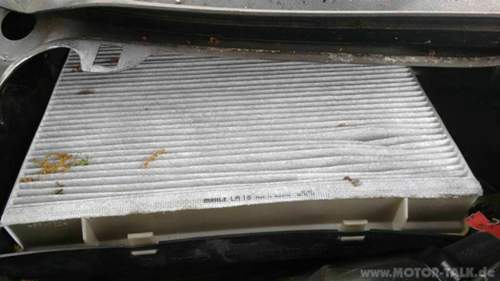

Im Wasserkasten findet sich beifahrerseitig, unter der Kunststoffabdeckung, die Zuluftöffnung (dort, wo bei mir der Innenraumfilter sitzt). Einfach mal die Abdeckung ausbauen und schauen, ob alles noch fest und dicht ist.
Dscn3390
@Hans-57: sorry, dass ich mit der sichtprüfung nicht nachkomme und danke nochmals für das detaillierte bild. jetzt habe ich es auch verstanden. schlecht wetter und ungünstige arbeitsbedingungen halten mich gerade vom auto ab. der filter wurde (zusammen mit einigen anderen teilen) beim kauf in 11/2014 gleich mit gewechselt. ich kann mir deswegen gerade nicht vorstellen, dass dieser oder dessen gehäuse/ablauf dicht sein soll. aber ich werde noch diese woche nachsehen können.

zumindest sehe ich bei mir in diesem fall als anfängerschrauber viel frust im anmarsch. wenn ich deine bilder des auseinandergenommen wagens sehe, fühle ich mich doch ein wenig klein 🙄
