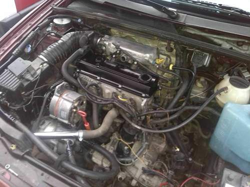

Ich hätte da eine Frage, vielleicht hat ja einer von euch eine Antwort für mich.
Mein 35i 2E vibriert sehr stark und wird bei ca. 100km/h wirklich unangenehm laut. Am Motor ist fasst alles an verschleiß getauscht. Hat nicht gebracht. Zündung passt auch.
Die Antriebswellen scheiden aus, da er auch im Stand diese vibrationen hat. Krümmer ist auch ok, Dichtung ist neu, Motorlager sind auch neu. Riemenscheibe an der Kurbewelle läuft rund und hat auch keine Schlag.
Nun Habe ich ein undichtes Flexrohr zwischen Krümmer und Kat in verdacht. Könnte das denn passen?
Bei Vollgas dröhnt er auch ein wenig. Ich weiß solangsam nicht mehr weiter, und die Werkstatt meines Vertrauens hat auch keine Ahnung. zudem stinkt er auch im stand ein wenig nach Sprit (könnten auch abgase sein) daher hab ich das Flexrohr in verdacht.
Achso ein wenig Wasser brauch er auch....
Ich würde mich über Ideen eurerseits wirklich freuen

Hey leute, Danke für eure Anteilnahme,
Also Motor habe ich erst im Januar getauscht, weil der alte einen Kurbelwellenschaden hatte. Also Der motor der drin ist ist an für sich Inordnung. Den Wasserverlust vermute ich seit gestern an der Dichtung der Wasserpumpe. Also kein Kopfdichtungsschaden. Kein Blauer qualm und auch kein schleier im Öldeckel.
Radlager scheiden auch aus da alle Neu sind und er auch im sctand vibriert.
Ich habe die vibrationen im Lenkrad und auch in Pedalerie. Also muss es in irgend ner form vom Motor oder Auspuff kommen.
Ich schau dass ich am Wochendende mal drunter komme.
Danke schonmal!! Gruß Nico

Sind den die drei Motor und Getriebelager ok. Wenn da eins ausgebrochen ist und Metall auf Metall kommt....
Hey,
Also die Motor und Getriebelagerpunkte sind alle Inordnung. Das habe ich beim Motorwechsel kontrolliert. Die wurden vom Vorbesitzer getauscht. Obwohl der wohl ein wenig unbeholfen war. Habe ewig gebraucht bis ich alle Mängel die von ihm angeblich behoben waren, vernünftig behoben hatte. Den hinteren Auspuffteil hat er auch getauscht. Da habe ich noch nicht genau drauf geschaut. Da werd ich direkt mal nachsehen.
Bin jetzt nicht grade unbeholfen und habe schon verdammt viel an Autos geschraubt und auch schon komplettrestaurationen gemacht, aber sowas hatte ich noch nie....
Das ding macht mich wahnsinnig.
Nur so zur Info der Arbeiten der letzten 6 Monate: Motor wechsel, Radlager, Tonnenlager HA, Fahrwerk, Bedienelement heizung, Türgriffe, Lenkgetriebe (kommt noch), Zahnriemen, Anlasser, Kupplungsgeberzylinder, alle Flüssigkeiten etc...
So wurde aus einer Günstigen, zuverlässigen Altagsrutsche eine Dauerbaustelle :-(
Nur ist der Karosserie- und Lackzustand sowie in GT ausstattung in so gutem Zustand, dass ich nicht aufgeben will. Der ist schon erhaltenswert.
Hatte einer von euch schonmal ein defektes 2Massenschwungrad? Davon könnte es auch kommen.
Du hast geschrieben es ist ein 2e Motor.
Der hat kein Zweimassenschwungrad.
