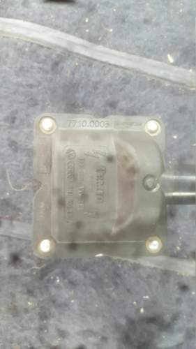

Habe mal so ne Telefunken Zündspule geöffnet ... und was steht hinten drauf ?
Beru
Hah, geil. Telefunken = Beru. Telefunken kenne ich noch aus der Zeit der Röhrenradios. Hab auch so ein grünes Ding im VR6, nachdem eine fabrikneue Hella nur zwei Jahre gehalten hatte. Die Telefunken hat auf dem Schrott nur nen 10er gekostet und läuft seitdem prima.
Hab mir jetzt aber aus der originalen Spule und der Elektronik der billigen Hella für alle Fälle eine Ersatzspule gebastelt. Die lege ich mir demnächst ins Auto. Passte alles 100% zusammen, scheint alles ein und derselbe Rotz zu sein!

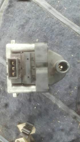

Kann ich die zs denn irgendwie messen bzw manuell ausgebaut überprüfen?

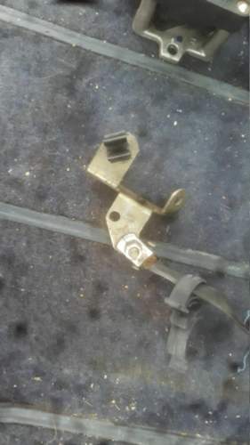

Update: habe jetzt das Kabel das von der zs zum Verteiler geht abgezogen und mal so an block mit minimalem Abstand gehalten ca. 4mm aber kein funke! Hab auch gesehen dass ein Blech mit (denke mal nem massekabel?) Einfach rumhing und nirgends befestigt war es allerdings schraubspuren zu sehen gab... hab das Blech mal auf den Block gelegt ging aber auch nichts... PS habe doch ne LED am Fahrertür Pin aber erst jetzt aufgefallen dennoch mit dem noch neuen 2. Schlüssel springt die Kiste auch nicht an... hab die spule nun ausgebaut und dabei ein Kunststoffteil abgebrochen, kann mir wer sagen wie ich das richte bzw ob es notwendig ist und zu was es da ist? Ich tippe dass die zs defekt ist aber öffnen die sich nicht... Wie Messe ich die denn mit nem Multimeter aus?

Servus TE. Die Abdeckung an der Zündspule oberhalb des dreipoligen Steckkontaktes aufmachen, da kommt Klemme 1+15 zum Vorschein. Widerstand Sollwert hier am Primärkreis = 0,5-0,7 Ohm.
Weitere Messung am Sekundärkreis von Klemme 4 (da wo das Zündkabel reinkommt) auf Klemme 15, Sollwert = 7,4-9,4 KILOOHM.

so ne neue nachricht, hab jetzt mal videos und forenbeiträge studiert über die dwa, wo die sitzt was zu machen ist bzw zu löten ist etc. aber als ich gerade eben das armaturenbrett abmontiert hatte und die linke gebläseeinheit rausgenommen hab war nur ein kleines stück schaumstoff als art "platzhalter" bzw dämmung dass die kabel nicht klappern... normalerweise sitzt die dwa genau hinter dem lichtschalter aber davon war weit und breit keine spur zu sehen, auch hinterm sicherungskasten, nebendran oder drüber nichts, ums lenkrad herum im pedalraum auch nichts! im motorraum hab ich auch nichts gefunden... letzte vermutung irgendwo hinter dem airbag aber da habe ich nirgends was zum schrauben gesehen, und so wirklich trau ich mich da nicht ran nicht dass mir der entgegenkommt... ich habe die zs nochmal eingebaut, habe sie lose auf ein stück gummi gelegt dass sie isoliert zu allem ist und sicher liegt, dann noch am rahmen der zs bzw am gestell wo sie vernietet ist (ist ja alu) das schwarze bandähnliche (masse?)kabel befestigt und das andere ende am ventildeckel an einen freien platz geschraubt als masseanbindung... wieder nichts! zk haben alle nach benzin gerochen waren auch feucht also an der pumpe liegts wohl nicht! da von dem kabel das von der zs zum zv geht auch kein funke kam als ich es gegen den block gehalten habe (ja mit minimalem abstand) kanns doch nur die zs sein oder? ich versteh nur nicht ganz wozu dieses "massekabel" dienen soll wenn die eigentliche zs aus nem kunststoffgehäuse besteht...
kurzfassung: ich habe nirgends einn dwa steuergerät auffinden können im bereich der fahrerseite komplett ums lenkrad, hinterm tacho, gebläse, bei den sicherungen etc. relai nr 30 ist nachgelötet und funzt, ists auch nicht, benzinpumpe baut druck auf und die zk sind alle leicht feucht gewesen mit benzingeruch. sicherungen alle okay, soweit keine kaputten/oxidierten kabel/verbindungen gesehen. alte zs wieder eingebaut mit masse am rahmen der zs zum ventildecker verbunden wieder nichts.
