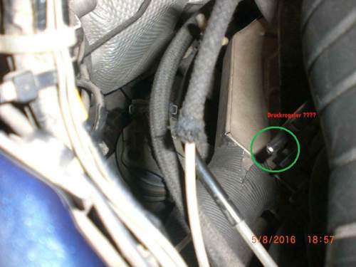

@ juppy
ich hab da grad was gesehen ..😰
ich hab mir mal erlaubt eins deiner Foto´s zu bearbeiten ..
und zwar am Druckregler im grünen Kreis .. ich kanns nicht so gut erkennen .. aber ist da ne Schraube drin ??😕

Also ne Schraube ist es bestimmt nicht , da schimmert bestimmt das Ende der Aufsteckhülse durch ,
Aber wo ist der Rest ????
Damit meine ich den Restlichen Schlauch mit dem Y Stück ,
Die da 1x zum Temperaturregler ( Luftfilterkasten ) und 1x zum Drosselklappenstutzen führen .
Servus
@ Panzerschubse da haste mich aber gerade fast vom Klo geschubst, bin extra raus und hab den Schlauch abgezogen und mit der Taschenlampe mal die Erleuchtung gemacht.
Nee ist nix drin, blitze blank spiegelt sich wohl der Blitz vom Fotoapparat drin. Wäre jetzt nur interessant für mich zu wissen ob der Schlauch auch da hingehört, der da jetzt dran sitzt ????
Hab dann gestern mal den LMM getauscht und last but not least noch nee andere Zündspule verpasst, läuft bis jetzt wie seit 24 Jahren ohne mucken mal abwarten, hab mal ein Multimeter greifbar im Wagen liegen, falls es nochmal passiert zum nachmessen an den Steckern.
Wie gesagt bin mir nicht sicher ob die Unterdruckschläuche richtig angeschlossen sind, Fotos vom jetzigen IST Zustand sind weiter vorne im Blog.
