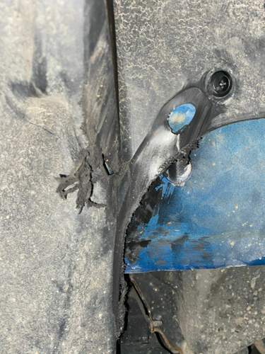

Wer hat Problem mit 30/40mm H&R Federn mit ABE und 17 Zoll Orginal Felgen
Schildere mal mein Problem

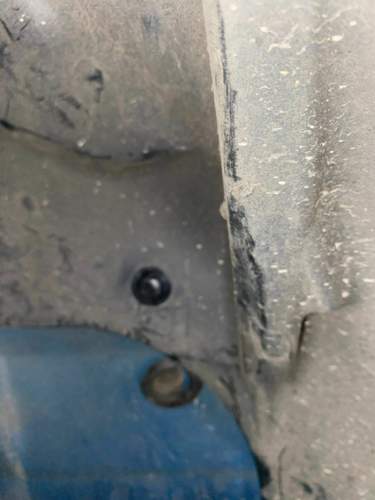

Habe 17 Zoll ST Felgen drauf und H&R federn mit ABE vorne Links schleift es extrem beim einschlagen und Vorne Rechts minimal. Habe mal von Lenkeinschlagbegrenzer gehört , gibt es sowas wirklich ?
Laut COC Papiere darf ich die Felgen auf mein Auto fahren.
Bild 1 Fahrerseite
Bild 2 Beifahrerseite
Vielen dank im Vorraus
War ja unfallwagen, kann es sein das du was an der Lenkung getauscht hast?
Ansonsten könnten die Dämpfer defekt sein, falls die ersten, falls es neue sind, wie sehen die befestigungen unten am Schwenklager aus, waren dort 2 gleiche Bohrungen oder eine längliche oben dran.
Liegt evtl.auch am Reifen, weil 205 ist nicht 205, was die Breite/Hersteller angeht

Also ich bin meine 35er H&R Federn mit Serien 17" Felgen gefahren, mittlerweile mit anderen 17ner Felgen und noch nie Probleme gehabt. Habe allerdings von Werk aus schon die 17ner drauf gehabt
Wegen dem unfall war ich auch bei der achsvermessung gestern damit die neuen reifen nicht direkt schrott sind , alles im Rahmen
Das einfachste wäre Lenkeinschlagbegrenzer kaufen und einbauen nur dir sind laut teilekatolog nur für den vorfacelift
Die 50er federn habe ich ausgebaut und dafür 30er mit Abe eingebaut

Die LEB passen passen auch am Facelift, da hat sich nichts geändert, aber die Frage war ja ob diese überhaupt schon verbaut sind, 2 nebeneinander passt leider nicht auf die Lenkstange.
Wieso viel Sturz einstellen, wenn dann evtl nur 1-2 mm, mehr lassen die Dinger nicht zu, stell mal ein paar Bilder von deinen teilen ein wo du denkst das man da was verstellen kann.

Die LEB sind denke ich nicht verbaut
Hast du die schonmal verbaut wie werden die eingebaut muss man die Spurstange demontieren oder werden die draufgeklippt ? Die Manschnette muss ab das ist klar

Um die LEB einzubauen musst du die inneren Gummihüllen lösen und die LEB einclipsen, aber wie schon gesagt, schau erst nach ob die vorhandenen sind.

Zu den LEB die sind nur verbaut, wenn der Fiesta mit 17 Zoll ausgeliefert wurde.
Alternativ kannst du auch Spurplatten montieren.
Aber die Leb kann ich doch nachträglich auch einbauen oder nicht ?
Ja klar das geht.
