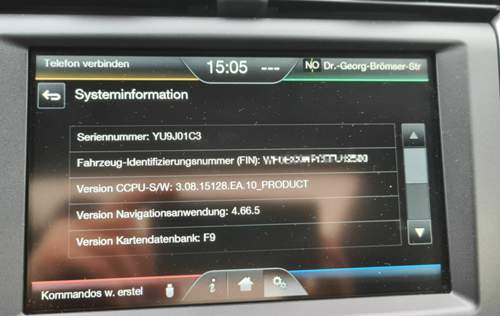

Bei mir zeigt er auch auf ford seite meine ist auf der neuesten Stand. Und ich habe 3.08 wersion. Ich werde auch die F9 Karte bestellen.
Du kannst unter Systemintegration das sehen welche Software du hast.

Hey, die F9 Karte funktioniert mit der 3.08 Software Version.
20210121
Das eine ist die Firmware vom Sync (3.08) dort gibt es aber die Aktuelle und die ist die 3.10 . Wird bei Ford aber wohl nicht mehr weiter verfolgt , in semtlichen Foren gibt es User die sich mittlerweile die 3.10 aufgespielt haben und alle sagen das gleiche ..... nach der VIN eingabe kommt die Meldung bei Ford "Sie haben die aktuellste Version".
Das hat aber nichts mit der Navisoftware zu tun , die ist unabhängig von der Sync Version (3.08-3.10). Hat man z.B. keine Navikarte gesteckt und macht das Navi an , verlangt das Navi eine Karte , machst man dann die Neue rein und das Navi läuft ,hast du eine neue funktionierende Navi SD Karte sonst würde das Navi sich melden , da braucht man nicht gucken ob man nun die neue Navisoftware drin hat oder nicht , sobald die neue Karte gesteckt ist und man das Navi einstellen kann ist man mit der neuen Karte unterwegs. Die Software wird ja nicht auf das Sync geschrieben ,die befindet sich auf der SD Karte und das Sync greift darauf zu.
Gruss Andreas
Danke für die Aufklärung mit SD Karte. Jetzt klingt alles logisch auch wenn man keine Navi-Karte hat läuft alles weiter unabhängig von version :-) . Das mit synk2 version ich habe 3.08 und ich mache keine update auf 3.10. Es gibt so viele Berichte das es schief gelaufen ist bei aufspielen. Und nachher hat man keine Ford Logo beim einsteigen, und andere Problemen. Nein danke da bleibe ich lieber bei meine 3.08. Ich glaube nicht das da so wahnsinnig große Sprung ist zwischen den Versionen. Und auch nicht umsonst hat ford das 3.10 Update zurück gezogen!
Und bei mir läuft auch mit f9 Navigation Karte :-)

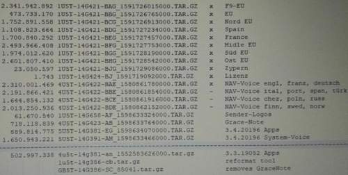

Moin, ich hab bei mir im Ford Portal ein Update Namens "Map_8160020691_Update".
Ich habe es entsprechend der Anleitung auf einen Stick getan, aber nach ein paar Sekunden kommt immer die Fehlermeldung im Sync: MEM_Error01 (MEM_NOSPACE_TO_COPY). Das heißt ja soviel, dass zu wenig Platz auf dem Sync Modul ist.
Mache ich was falsch?
Sync2 oder Sync3?
@test00r schrieb am 1. Februar 2021 um 21:17:39 Uhr:
Ich hatte dasselbe Problem.
Habe dann das gesamt Paket auf mehrere Installation-Steps aufgeteilt.
Damit lief es dann problemlos.
Das Paket besteht aus den Nav-Voice-Files verschiedener Sprachen.
Es reicht auch vollkommen aus, wenn man sich nur z.B. das deutschsprachige *14G422-BAE* installiert. Das heißt, Du lässt in der AutoInstall.lst nur Item1, Open1 drin.
Generell brauchst Du nur das AutoInstall.lst File entsprechend anpassen, den Rest des Sticks einfach belassen.
