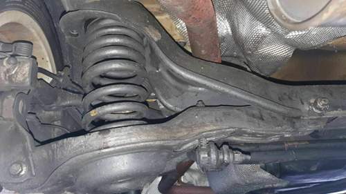

@alphasven:
Wieso sprichst Du hier von Hokus Pokus ohne eigene Erfahrung? Ich habe mich viel mit dem Thema beschäftigt - aufgrund der schlechten Erfahrung ohne Konservierung am Focus I - und hier im Forum wertvolle Hinweise erhalten. Von Langzeiterfahrung kann ich jetzt noch nicht sprechen, aber immerhin nach 5,5 Jahren sieht bspw. der Hinterachsenbereich noch gut aus (meiner steht nur draußen und mit ca. 100 tkm).
Wenn Du ein entsprechendes Bild eines Focus III mit ähnlichem Allter ohne zusätzliche Konservierung hier postest, dann lasse ich mich gerne überzeugen...
Hinterachsenbereich nach 5,5 Jahren
Auch dann würdet ihr nur Äpfel mit Birnen vergleichen, wenn der Eine in schneefreier Lage wohnt und beim Anderen im Winter harscher Tiefschnee und Pökelsalz herrscht.
Die letzten beiden Kommentare sind völlig korrekt.
Wer wie ich schon schrieb in Gegenden wohnt wo Salz seltenst gebraucht wird der wird auch ohne UBS nach 5 Jahren eine kaum rostende Achse haben,bei mir im Erzgebirge wo Salz immer auf der Straße ist und die Straßen immer nass sind hat an einem rostfreien Unterboden nicht lang Freude.

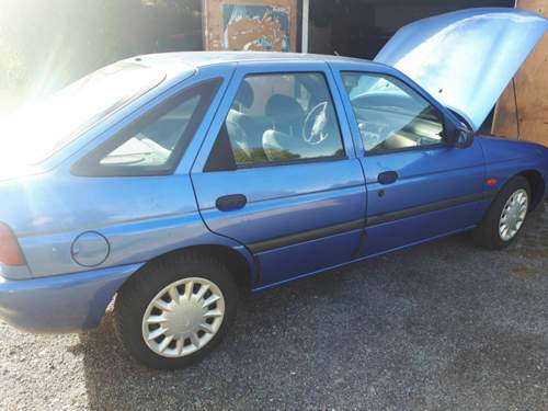

Meine Winterratte (Escort EZ98) hab ich 2018 aus Brandenburg geholt,tadelloser Unterboden ohne der er konserviert wurde mal,ein Loch im linken Radlauf und eine Stelle unter dem Tankdeckel,war zur HU dann und der Prüfer sagte der steht echt gut da,letzten Monat wieder HU u.er meinte das seit 2 Jahren ihm kein Escort wieder vorgestellt wurde,es gibt keine mehr bei uns weil alle weggefault sind u.Schrottteile gibts auch nichtmehr da keine mehr da landen.
So wird es mit jedem Modell sein u.manche haben ohne Konservierung ein ewiges Leben u.manche mit Konservierung bei uns trotzdem nicht,kommt halt auch auf die Pflege allgemein an.
So oder so werden bei mir alle konserviert,den Essi hab ich zumindest in den Hohlrümen und an den Schweller behandelt denn man sieht nun das er im Gebirge läuft,der Rost arbeitet.
