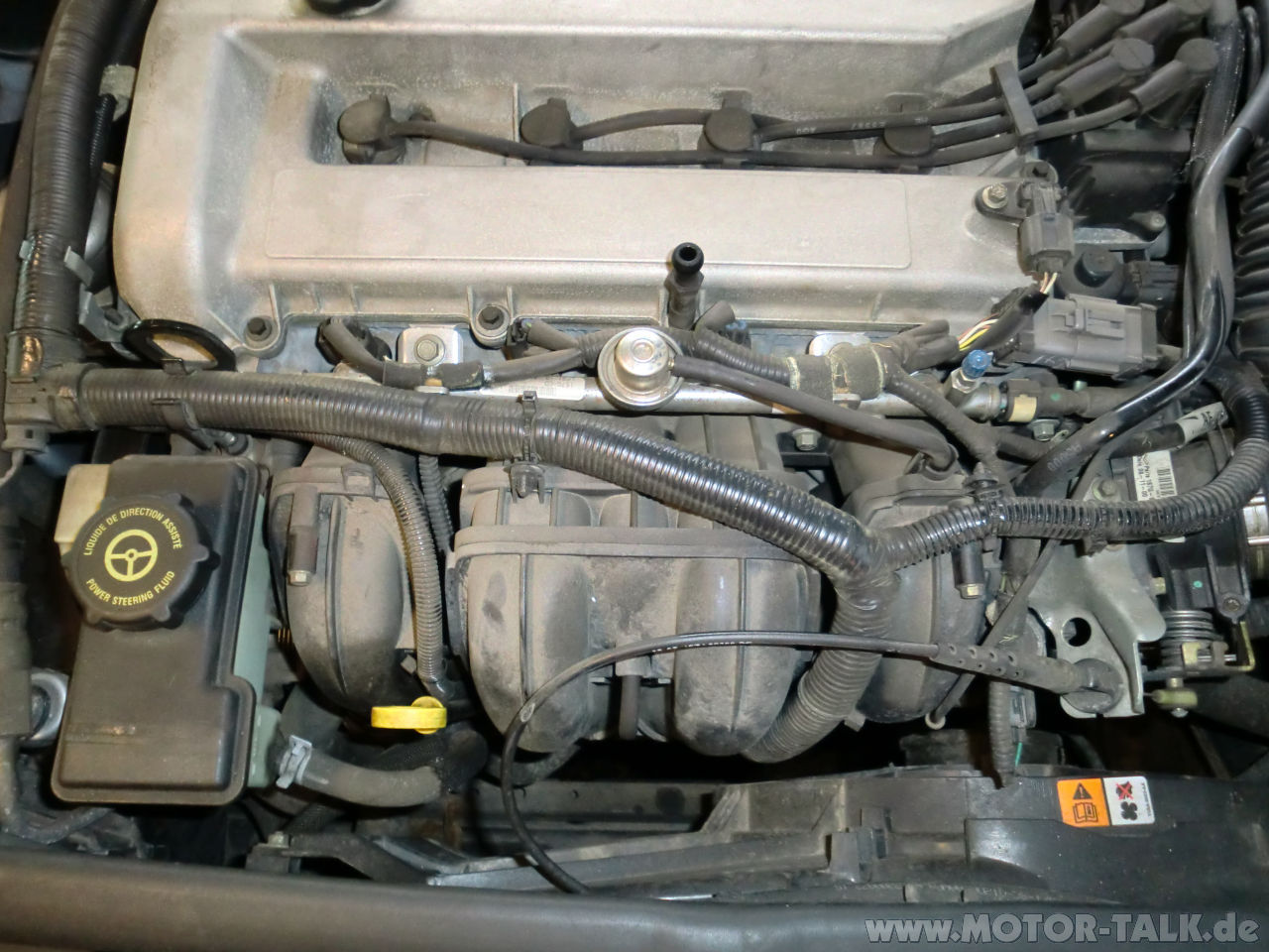

Hallo!
Ich meine mal gelesen zu haben, daß es Probleme mit den frühen Duratec-Motoren aus Mexiko (bis Baudatum ende 2000) gab.
Beschriebene Symptome waren: schlechtes Startverhalten, klopfen, rußen, Leistungsverlust, hoher Verbrauch, Motorklappern und Fehlzündungen.
War irgendein Problem mit der Reibscheibe /Schwingungsdämpfer ... aber genau krieg ich das leider nicht mehr zusammen.
(ein Blick auf Motornummer und ins TIS vom freundlichen hilft da bestimmt weiter)
Als Unterdruckdose kenne ich nur die, die zur Verstellung der Wirbelklappen nötig ist. Diese sitzt rechts am Ansaugkrümmer (etwa unterhalb der Drosselklappeneinheit). Dort geht ein dünner schwarzer Schlauch hin ... sind die Wirbelklappen im Eimer und klappern, sollte nach abziehen dieses Schlauches im Standgas Ruhe(kein Klappern) sein.
Dann gibt es noch ne silberne Dose oberhalb des Spritverteilrohres(?), mittig oben, ganz in der Nähe des Zylinderdeckels. Nach demontage der schwarzen Motorabdeckung guckst du quasi drauf. (siehe Foto )
Gruß Paul

Hallo Micha,
Du nimmst die Motorabdeckung ab. Dann siehst du oberhalb in Front des Motors eine kleine Dose (chrom-silber). Daran sind Schläuche aufgesteckt. Den linken (wenn du davor stehst) ziehst du mal ab und kontrollierst. 🙂
Hihoo,
lang ists her.

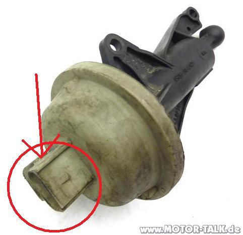

Ich habe den Benzinstock (auch die Unterdruckdose) ausgebaut, gereinirgt ( von einem Kumpel der im Harleyladen Schraubt, per Ultraschall Reinigen lassen). Leider ohne erfolg.
Hab den Schlauch von der Unterdruckdose der Wirbelklappen abgezogen und verschlossen, auch nix.
Aber dabei ist mir eines aufgefallen, das die Dose eine Steckvorrichtung hat. Gehört da ein Stecker rein? Bei mir ist nämlich keiner drann.
Hier mal ein Bild:
http://data.motor-talk.de/.../...11-9-3-13-9-9-6878885408733462359.jpg
Falls da einer was brauch, da sind 2 Dosen ( Gebraucht ) in der Bucht:
Artikelnummer: 130536394797 für 19,90 € +3,90 € Versand,
und
Artikelnummer: 220802896494 ebenfalls für 19,90 € +3,90 € Versand.
Ich überlege, ob ich mir auch eine Schnappen soll, falls meine auch "Aua" bekommt :-) .
