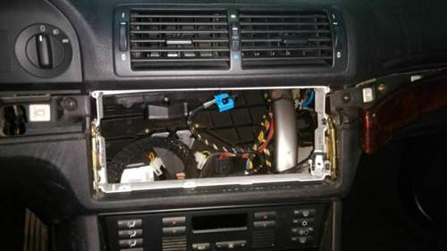

In meiner 5er E39 Limousine Bj. 03/2000 ist aktuell ein 4:3 Navi mit MK2 Navirechner verbaut und einem TV Modul.
Jetzt habe ich mal recherchiert und dabei folgendes gelesen:
Wenn ich mein 4:3 Navi ausbaue könne ich dort ein 16:9 Navi einbauen was einfach so Plug and Play funktioniert. Ist das richtig?
Des Weiteren würde man dafür einen MK3 Navi Rechner benötigen. Auch dieses könne ich einfach Plug and Play gegen meinen alten MK2 ersetzten. Lediglich der GPS Stecker muss irgendwo abgezogen werden und in den Navi Rechner eingesteckt werden.
Ist das wirklich so leicht?
Noch was: ich habe ein Dension Interface verbaut. Würde dieses hinterher auch noch funktionieren ?
Vielen Dank für Hinweise und ein schönes Wochenende!

Wie gesagt, meiner ist auch aus 2000 und bei mir hat alles super geklappt!
Mk3 oder mk4 nachrüsten macht kein Unterschied!
Alles gleich!
Mk4 hat natürlich einige Vorteile!
Schneller, points of interest, 3d Perspektive um die wichtigsten zu nennen.
PS: mit "mach dich nicht so heiß" meinte ich, es wird funktionieren, da alles zu 100% kompatibel ist, schlimmstenfalls müsste nur codiert werden.

Ich kann es dir jetzt nicht zu 100% sagen das der MK4 Rechner codiert werden muss oder nicht ??? Aber in den beiden links die ich gepostet habe wird man schlauer daraus, ich habe einen e53 x5 der genauso aufgebaut ist wie der e39 auch und da ist schon vom Werk aus das MK4 verbaut ohne TV / Videomodul und möchte es nicht vermissen, aber wie geschrieben bei bazzi.biz wird Mann schlauer, so jetzt zur Codierung: wenn du das Display 16:9 schon verbaut hast dann müsste es so gehen ohne zu codieren, wenn du aber 4:3 bei behältst dann muss der navirechner codiert werden auf 4:3.

Selbe Konstellation wie bei dir!
Umbau von 4:3 auf 16:9 und von mk2 auf mk3 ohne Probleme!

Ok vielen Dank für die Bilder. Ja die Konstellation ist logisch, da sollte nichts codiert werden müssen, wie ich dem Internet entnehmen konnte. Aber wir sprachen vorhin kurzzeitig über das MK4, wo die Diskussion über das codieren aufkam.
Dein Radio Menü sieht ja noch genau so altbacken aus wie das in meinem oder unserem alten 4:3. Nicht böse gemeint, dachte nur ab dem mk3 wurde auch das moderner gestaltet, wie Beispielsweise dein Einstellungsmenü, das sieht sehr schick aus.
Hast du auch die Möglichkeit neben deinem Bordcomputer dir die Koordinaten/Aktuelle Straße anzeigen zu lassen?
5. Bild ist mk3! Alle anderen Bilder mit mk2, dass taugt wirklich zu nichts😁
Ahhhh ich wollte grad sagen, wäre ja echt irre gewesen 😁
