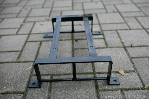

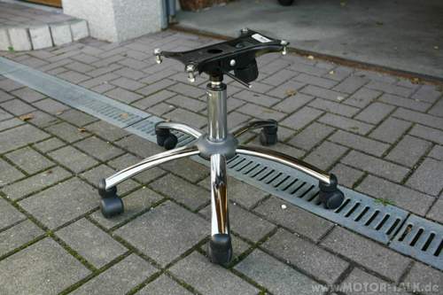

Die Idee daraus einen Schreibtischstuhl zu basteln geisterte mir schon länger im Kopf herum und seit heute ist es endlich so weit. Mein Vater war so nett mir einen maßgeschneiderten Adapter zu schweißen.
Das Ding geht jetzt mal in die Testphase:
-mg-0035
Gurtstraffer fehlt. Seitenairbag ist noch drin :-D
Und ich glaube sogar, dass es ein beheizter Sessel ist. Zumindest gibt's Kabel zur Sitzfläche und zur Lehne, wobei ersteres für die Erkennung zur Airbagauslösung sein könnt.
Muss ich mir noch genau anschaun.
Wichtig war mir die verstellbare Lendenwirbelstütze und die hat er.

Bilder vom Unterteil des Sitz und des gesamten Gestell wären super.
So. Nun die Fotos vom Adapter.
