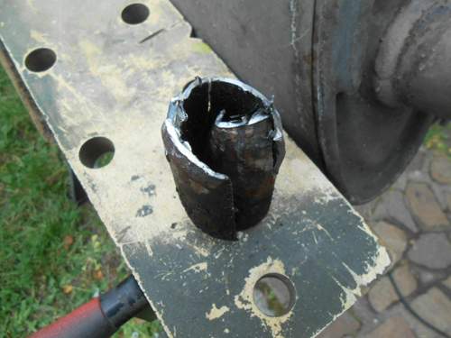

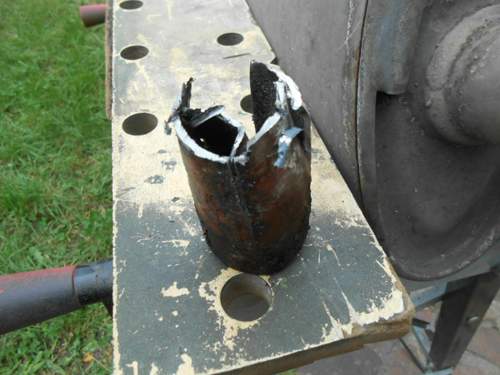

Das Schlitzen mit dem elektrischen Fuchsschwanz hat funktioniert, auch das Aufrollen nach dem "Fischdosenprinzip". Insgesamt war das aber ein fürchterliches Gemurkse. 🙁

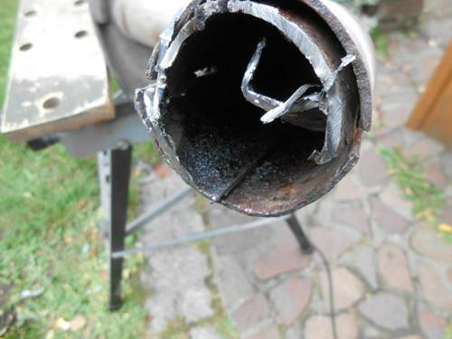

Nachdem ich die Muffe vom ESD wieder in Form gebogen hatte ließen sich die Schalldämpfer trotzdem nicht richtig zusammenstecken, irgendwas hat da geklemmt. Zum Glück hatte ich den Versuch unternommen, bevor ich unter das Auto gekrochen bin.
Bei näherer Betrachtung habe ich dann festgestellt, dass sich die Auspuffschelle beim Festziehen mit den Ecken in das Material der Muffe gedrückt hatte. Das sah fast aus wie Körnerschläge, und zwar so tief, dass die Eindrücke auch in dem Rohrstück vom MSD vorhanden waren, das ich nun mit viel Mühe entfernt hatte. Somit hatten die Rohre eine formschlüssige Verbindung und konnten sich gar nicht auseinander ziehen lassen. Es lag also nicht an der Auspuffmontagepaste, die war nur im Randbereich der Muffe zu finden und hätte bestimmt nachgegeben.
Da ich keine Möglichkeit hatte, die Muffe von innen auszubeulen, habe ich die "Huckel" im Inneren der Muffe so gut wie möglich plan geschliffen, bis sich die Schalldämpfer ohne Gewaltanwendung, aber mit viel WD40, zusammenstecken ließen.
Insgesamt hätte hier die Verwendung eines neuen ESD unheimlich viel Zeit gespart, so habe ich nun zwei Nachmittage unter dem Auto gelegen, wo einer gereicht hätte.

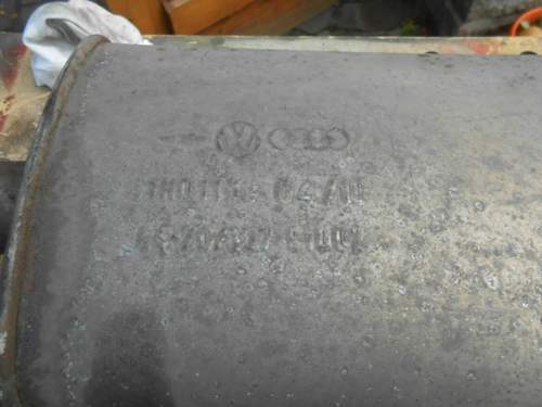

Der ESD trägt ein VW-Logo und hat ein Endrohr aus Edelstahl, könnte das noch das Originalteil sein?
An der Konsole vom ESD ist eine Aufhängung verschraubt, die ganz anders ausgeführt ist als die anderen beiden. In Anbetracht der Gewinde und der Muttern könnte das aber auch noch die originale sein... 😕

Glückwunsch zum jetzt leisen Auspuff - da sieht man mal, wie viel Arbeit so eine einzige Verbindungsstelle manchmal machen kann. Der ESD ist zwar scheinbar ein Originalteil, aber nicht der erste. Bei der 90PS-Version ist normalerweise ein dickeres Edelstahlendstück draufgeschweißt, der sieht eher nach 75PS aus. In der Funktion aber kein Unterschied. Die VW-ESD sitzen oft sehr straff, Polmostrov fertigt die wohl 2 Zehntel größer.
Das sich die Schelle in das Rohr eindrückt, kenne ich auch. Vielleicht wurde etwas zu fest angezogen, aber bei der polnischen Ausführung muß man das sogar machen, sonst rutscht mit der Zeit das Rohr wieder heraus. Halterungen habe ich übrigens immer noch die ersten dran. Der Gummi bei Deiner sieht aber schon rissig aus, nicht das die irgendwann abreißt? Evtl. die neue Halterung aufbohren und U-Scheiben verwenden, so kannst Du die 2mm Versatz ausgleichen.

@BBB schrieb am 8. Oktober 2015 um 07:27:15 Uhr:
Der ESD ist zwar scheinbar ein Originalteil, aber nicht der erste. Bei der 90PS-Version ist normalerweise ein dickeres Edelstahlendstück draufgeschweißt, der sieht eher nach 75PS aus. In der Funktion aber kein Unterschied. n.
Das ist vermutlich ein VW Economy-Teil.😉
Konsul, da könntest Du Recht haben. Die Teilenummer kann ich leider nicht richtig entziffern, aber dafür sehe ich jetzt erst, dass der Schalldämpfer Bj. 2010 ist.
