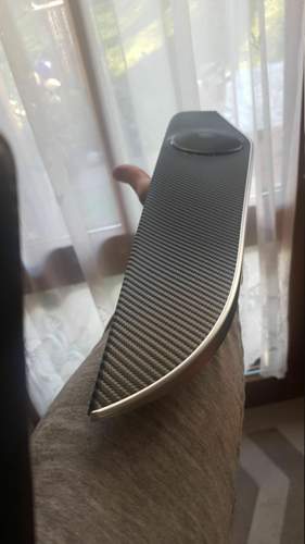

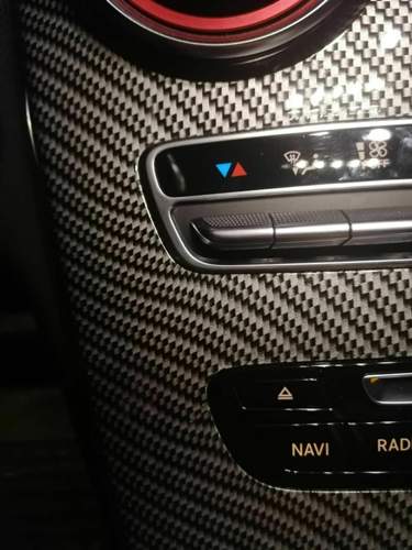

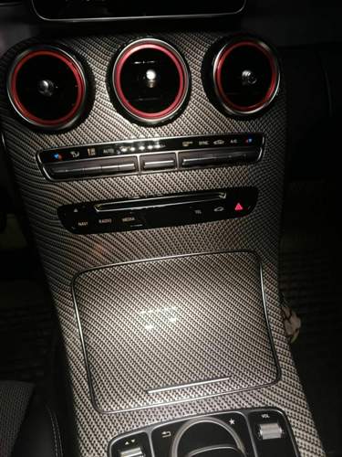

Die Wölbungen entstehen durch das Verdrängen des Wassers und der geleeartigen Konsistenz der Folie. Vorallem die Carbonstruktur sollte eine penibel angeordnete Laufrichtung haben und das ist mit WTD kaum/gar nicht möglich.
Um die Leisten raus zu bekommen, muss die komplette Türverkleidung abgenommen werden. Hierbei ist zu beachten, dass sie mit Klammern befestigt ist und diese beim Ausbau zerstört werden. Neue Klammern kosten etwa 20€ bei Mercedes.
Die Uhr habe ich noch nie nachgerüstet, aber hier sind einige Jungs, die das schon mal gemacht haben und dir sicherlich bei deinem Projekt helfen würden.
Anbei hast du mal ein paar Bilder von WTD und von der Avery-Folie. Kannst dir ja selber ein Bild von den Arbeiten machen. Wenn du mit den möglichen Macken des WTD's leben kannst, wäre es spannend, das Endergebnis mit WTD zu sehen.

Du bist sehr stark von WTD überzeugt und lässt gleichzeitig keinen Rat zu. Schau Dir das Ergebnis auf dem Bild von
@bosstaff
mit dem WTD-Carbon an. Das ist grauenhaft. Das hat was von Tintenstrahldrucker mit extremen Verzerrungen.
Und dann schaust Du Dir die Bilder in meinem Profil an - das hat @bosstaff gemacht. Glaub mir: jeder, der das mal live gesehen hat ist restlos begeistert. Keine Verzerrungen, kein Ansatz, kein Übergang. Die Folie fühlt sich unglaublich gut an, das Ergebnis ist pure Perfektion! Absolut wertig.
