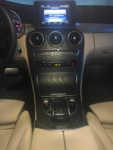

Als Klavierlackoptik-Geschädigter möchte ich das Thema nochmal aufgreifen.
Mit dem aktuellen Modelljahr ist die Analoguhr nicht mehr serienmäßig, daher sollte es ja eine Abdeckung in Holz (z. B. Esche schwarz) geben, die 1:1 passt, ohne dass noch weitere Komponenten (Schalterleiste etc.) benötigt werden. Mein Freundlicher hatte mir die Teile & Preise herausgesucht, wirkte dabei aber etwas unsicher, so dass ich nicht sicher bin ob die Teilenummern stimmen.
Meine Fragen daher:
1) Hat das schonmal jemand so umgebaut (nur Abdeckung Mittelkonsole von Klavierlack zu Holz, ohne Analoguhr)? Was hat der Spaß gekostet bzw. wieviel Arbeitszeit/AW muss man dafür rechnen?
2) Hat einer von den Experten zufällig die Teilenummern zur Hand (Abdeckung Mittelkonsole + Deckel Aschenbecher) oder jemand eine FIN, in der Esche schwarz offenporig, Automatik, keine Analoguhr, kein Ablagepaket (Becherhalter) und keine Ambientebeleuchtung verbaut sind (falls letzteres überhaupt einen Unterschied macht)?
Mein Händler hat übrigens ca. 550€ brutto für beide Teile (Abdeckung + Deckel) aufgerufen, zzgl. Montage.
Danke schon einmal!

Habe gestern umgebaut.
Jetzt fällt mir auf, das der chromrand des Ablagefachs einen kleinen Spalt am Übergang hat.
Das ist doch so nicht richtig, oder habt ihr den auch. Kann mich nicht an den Originalzustand erinnern.
Glaube eher ich habe was falsch montiert?
Kommt heute nochmal raus.

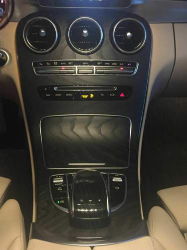

Meiner hat das auch, mit Original Esche schwarz. Bei einem Mietwagen den ich vor kurzem hatte ebenso.
Wäre interessant zu wissen, ob man es einstellen kann.
Echt!?!
Habt ihr anderen Esche schwarzen dass auch?
Dann kann könnte ich mir den erneuten ausbau sparen
Also bei mir sieht das so nicht aus. Schließt bündig ab. Lediglich die Klappe hat verschiedene Spalmaße. Grüße Sib
Habe Mercedes Umbauen lassen, sieht bei mir auch so aus.
Ihr habt echt den Spalt zwischen Markierung/ Holz und der Umrandung. Das sieht für mich gar nicht passend aus.
@Seicodad
Ich habe Esche Braun offenporig, kein Spalt in der Chromleiste. Allerdings habe ich den Eindruck, zumindest wirkt es so auf deinen Foto, sind es bei dir 2 schmale Chromleisten.
Ich habe nur 1 und zwar die äußere die an der Mittelkonsole befestigt ist.
So, habe heute noch mal kurz ausgebaut.
Es ist tatsächlich so, dass man das ganze Ablagefach von hinten minimal hin und her bewegen kann. Eigentlich meine ich damit etwas vor und zurück schieben. Somit kann der Spalt angepasst werden. Schiebt man es ganz nach oben hat man unten einen etwas größeren Spalt schiebt man es ganz nach unten hat man den Spalt dementsprechend oben. Ich habe es jetzt so gut es ging mittig ausgerichtet und das passt so. An alle die auf einer Seite in den größeren Spalt haben, dies kann man also ausgleichen. Dafür muss aber die Mittelkonsole noch einmal ausgebaut werden.

Sorry, ich hatte den Höhenunterschied zwischen Klappe und Mittelkonsole gemeint.
So sieht es bei mir ab Werk aus
Und bei mir, auch ab Werk.
bei mir ist ca 0,5mm am Werk
