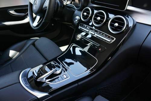

Als Klavierlackoptik-Geschädigter möchte ich das Thema nochmal aufgreifen.
Mit dem aktuellen Modelljahr ist die Analoguhr nicht mehr serienmäßig, daher sollte es ja eine Abdeckung in Holz (z. B. Esche schwarz) geben, die 1:1 passt, ohne dass noch weitere Komponenten (Schalterleiste etc.) benötigt werden. Mein Freundlicher hatte mir die Teile & Preise herausgesucht, wirkte dabei aber etwas unsicher, so dass ich nicht sicher bin ob die Teilenummern stimmen.
Meine Fragen daher:
1) Hat das schonmal jemand so umgebaut (nur Abdeckung Mittelkonsole von Klavierlack zu Holz, ohne Analoguhr)? Was hat der Spaß gekostet bzw. wieviel Arbeitszeit/AW muss man dafür rechnen?
2) Hat einer von den Experten zufällig die Teilenummern zur Hand (Abdeckung Mittelkonsole + Deckel Aschenbecher) oder jemand eine FIN, in der Esche schwarz offenporig, Automatik, keine Analoguhr, kein Ablagepaket (Becherhalter) und keine Ambientebeleuchtung verbaut sind (falls letzteres überhaupt einen Unterschied macht)?
Mein Händler hat übrigens ca. 550€ brutto für beide Teile (Abdeckung + Deckel) aufgerufen, zzgl. Montage.
Danke schon einmal!

Anbei ein Bild der Blende mit der Maserung sowie der Aufkleber von Mercedes bzw. dem Teilehersteller.
Habe sie mir eben noch einmal im Detail angesehen, kann da beim besten Willen kein echtes Holz erkennen.
Glanzkonsole geht dann in den Verkauf.
Das ist "echtes" Holz.
Das ist, wie bei den mit Klarlack überzogenen Versionen, eine dünn abgetrennte Schicht Holz (wie Furnier), auf einem Kunststoffträger verklebt. Das offen-porige Holz ist jedoch noch in irgendeiner Flüssigkeit getränkt, dass es etwas widerstandsfähiger macht.

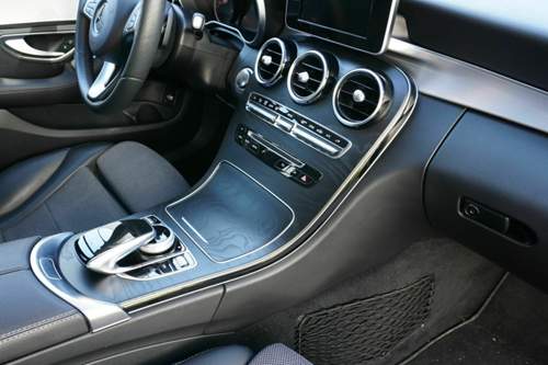

...es ist vollbracht 🙂
Img-0487
Img-0488
Top
@gutelaunebaer schrieb am 22. April 2017 um 21:57:42 Uhr:
Hattest Du vorher schon die Analoguhr verbaut?? Oder hast Du die Uhr mit der neuen Abdeckung neu integriert?
Auf der Klvierlackkonsole sieht man kein Loch von der Uhr !
Oder mein Zoom reicht nicht ! 😉
Hatte vorher keine Uhr.

von mir auch noch einmal Rückmeldung zu dem Thema.
Zunächst einmal danke an die Beteiligten hier im Thread, die die richtige Teilenummer herausgefunden haben (A2056804506 für Automatik ohne Uhr; die Teilenummer ist inkl. der Lichtleiter für Ambientebeleuchtung, passt aber auch für Fahrzeuge ohne diese).
Ich hab online bei Hirschvogel bestellt, das war problemlos (430€). Den Einbau habe ich heute selbst gemacht und kann als Gelegenheitsschrauber die 2h bestätigen.
Anmerkungen zum Umbau:

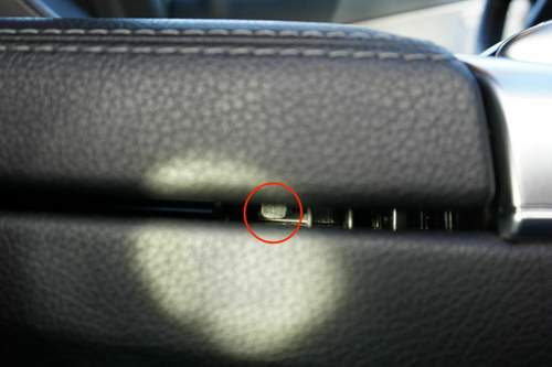

  • Der erste Schritt (die Chromspange) war der leichteste. Unter der Armlehne jeweils die Nase seitlich in Richtung Fahrzeugmitte drücken und an der silbernen Spange nach oben ziehen, dann kam das Teil schon. Kein Hebeln notwendig. Ich habe dafür ein normales Frühstücksmesser benutzt (weil schön flach). Anbei noch ein Bild von der Nase, vielleicht hilfts dem einen oder anderen.
  • Die Kabel sind zu kurz um die MiKo irgendwo sinnvoll abzulegen. Also beim Demontieren vorher schon eine Decke hinlegen und sich darauf einstellen die Kabel gleich freihändig abzuziehen.
  • Der Stecker vom Zigarettenanzünder ist seitlich abzuziehen, nicht nach hinten.
  • Etwas aufgehalten hat die Demontage des Radiobedienteils inkl. CD. Die äußeren, oberen Clips müssen sehr weit gedrückt werden damit's funktioniert.
  • Bei den Lüftungsdüsen kamen wieder die Frühstücksmesser zum Einsatz. Jeweils zwei Federn mit den Messern reinpressen und das Messer zwischen Feder und Plastik klemmen, ggf. von einer zweiten Person festhalten lassen. Entweder lässt sich die Düse dann schon rausdrücken oder man macht das gleiche bei einer dritten Feder. So gings dann leicht, die Versuche vorher haben aber Zeit gekostet.
  • Die meiste Zeit geht für den Ausbau drauf, der Zusammenbau der neuen Konsole war in 10min erledigt, Einbau vielleicht nochmal 10min.
Viel Erfolg allen die das noch vorhaben, es lohnt sich.
