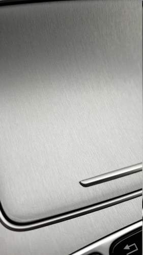

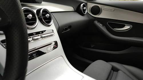

Hallo
Hab mich für das folieren entschieden.
Bin absolut Happy.
In dem anderem Thread , wo du das auch gepostet hast , ist das besser ! Du hast ja "Esche hell feinporig" u. nicht "Esche schwarz " ! :D
Sieht aber trotzdem sehr gut aus . Die Türen auch ?
Nein, die Türen sind Alu längsschliff - so wie die Mittelkonsole jetzt auch - kommt bei dem Bild nicht so rüber.

Hier nochmal ein Detailbild und in Kombination mit den bereits vorhanden gewesenen Türverkleidungen
