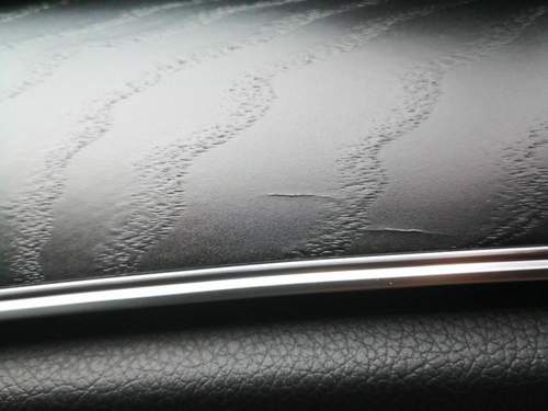

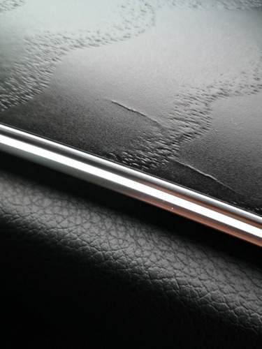

Ich habe festgestellt, dass bei meinem Fahrzeug die Mittelkonsole (Ausführung Holz Esche schwarz offenporig) an einer Stelle rissig wird. Ich vermute, das ist durch Hitze passiert. Ist derzeit noch nicht sehr auffällig, aber vielleicht ist da noch mehr zu erwarten, kommen weitere Risse? Hat jemand ähnliche Erfahrungen gemacht?

Die werden dir erstmal sagen das haben die noch nie gesehen. Dann schlagen die dir vor weil der Riss ja so klein ist du sollst das weiter beobachten und wenn das größer ist dann ist die Garantie abgelaufen. Also nein, bestehe auf den Austausch sonst bist du am Ende derjenige der das bezahlt.
Der ist echt noch sehr klein.
Wenn die nicht tauschen wollen, den Mangel schriftlich mitteilen, dann hast Du später was in der Hand.

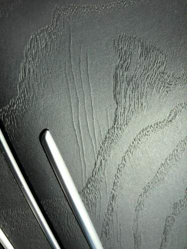

Ich bin sehr vorsichtig mit dem Dekor - selbes Problem , buchstäblich auch am Deckel, hatte mein S205 - da waren es noch mehr solcher „aufplatzer“. Das scheint im Sommer bei heißen Temperaturen vermehrt zu passieren. Von heut auf morgen da.
Hier dasselbe Phänomen vom S205. Wurde außerhalb Werksgarantie auf Kulanz getauscht (das war 2018).

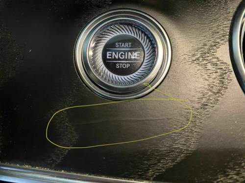

Sooo grade noch von geredet/gelesen und heute nach langer Fahrt ebenfalls entdeckt 🙁
Leider natürlich am schwierigsten auszubauenden Teil... Armaturenbrettteil mit den Lüftungsdüsen.
Naja, solange es nur so ein optischer Fehler ist.

Hat meiner hinter Lenkrad auch. Es ist fast nicht vermeidbar auf lange Sicht. Bei meinem S205 wurde es getauscht, kam dann teilweise wieder...nächstes mal nehm ich kein offenporig mehr.

auch das nicht offenporige Holz ist Echtholz, Daimler hat in den echten PKW-Baureihen noch nie Plastik-Holz verbaut. Nur hat es eine Lackschicht drüber, welche die Spannungen durch Temperatur-/Feuchtigkeitsschwankungen aufnimmt. Beim offenporigen Holz gibt's diesen Schutz nicht. Übrigens Holz arbeitet immer, auch in Möbeln.
