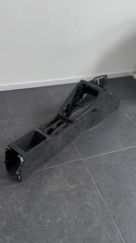

So die ersten Bilder sind da, kann es Montag abholen. Siehst schonmal nice aus. Die Jungs haben ausversehen den Rahmen oben mit beledert wie gut das ich die schwarze Variante nicht abgegeben habe zum Prüfen. So habe ich jetzt zwei Varianten 😁

Danke dir, was meinst du was besser aussehen würde, schwarzer Rahmen oder doch die Alcantara Variante? Werde mal die Tage die beiden Variante hier reinstellen.
Hätte ehrlich gesagt gedacht, dass mir der Alcantara-Rahmen zu viel wäre und bin jetzt selbst ein wenig überrascht, dass er mir ganz gut gefällt. Was kommt anstelle des Klavierlacks um den Schaltknubbel? Wenn Carbon, dann würde ich vermutlich eher zum schwarzen Rahmen tendieren...
Momentan habe ich von Carbonfabrik die Struktur Carbon Schaltrahmen verbaut, denke das bald ein Upgrade kommt mit Atlas Matt 🙂 Dann ist es vom Farbton her auch recht identisch zum Alcantara.
Hi meine Konsole ist auch fertig Beledert.
Die kommt aber mal richtig geil rüber. Super!
Sieht sehr geil aus
Oh man, das sieht so geil bei euch beiden aus - das will ich eigentlich gar nicht selber versuchen 😁
Schande über Audi, das es da einfach keine Option dafür gab. Must have meiner Meinung nach.
