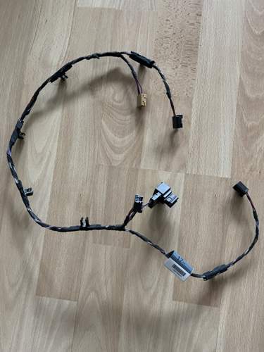

Hi Danke fürs Angebot. Heute die schwarze Blende beim Freundlichen bestellt.
Hast du die Teilenummer?
Laut Audi RS3 Forum 8Y1863969A V58 - Blende Mittelkonsole
ja ist richtig die Nr. habe meinen heute bekommen und auch das adapter kabel.
