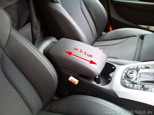

Mittelarmlehne "Längsverschiebung" klappert
Audi Q5 8R
Wenn man die MAL hochstellt, kann man sie ja nach vorne rausschieben.
Wenn ich sie draußen habe, ruckelt sie ca. 2-3 cm hin und her - sie rastet also nicht mehr richtig ein.
Hat jemand auch dieses Problem und wie kann man es beheben?
Falls man unter den Deckel muss, wie kann man ihn abnehmen?
Danke im Voraus.

Aber eigentlich hatte ich nicht die stufenlose Verschiebung der Armlehne gemeint.
Wenn ich die Armlehne ganz draußen habe, tut sie vielleicht 2 cm am Ende hin und her klappern, als wenn sie lose wäre oder sie vorne nicht richtig einrastet.
Also Lose ist meine nicht und hat auch kein Spiel im vorderen bereich.
War ganz einfach. Hab jetzt mal unten die Abdeckung abgemacht - ist ja nur geklippst - und da waren die beiden Schrauben von der Befestigung locker. Wieder festgeschraubt und nun ist auch wieder gut.
Trotzdem nochmals Dank an Euch. 😉
